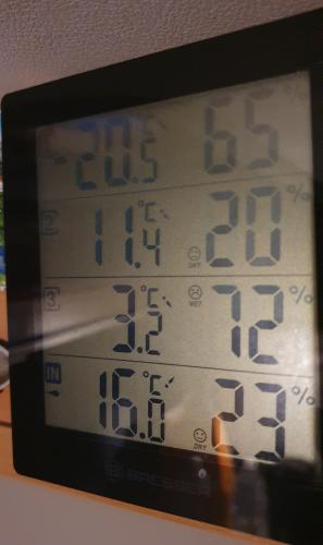

Inserito il 16/01/2025 alle: 13:24:47
Nella foto, le differenze di temperatura, dall'alto in basso, l'inverno scorso a Livigno: T esterna, T vicino alla Frost Control, T frigo, T dinette.
"Chi più in alto sale, più lontano vede. Chi più lontano vede, più a lungo sogna" - Walter Bonatti -

Inserito il 16/01/2025 alle: 14:53:40
In risposta al messaggio di daniguid78 del 16/01/2025 alle 13:24:47
Ciao Daniele, sei troppo preciso però ne manca una, quella pii importante: la temperatura corporea!laugh
Furio
