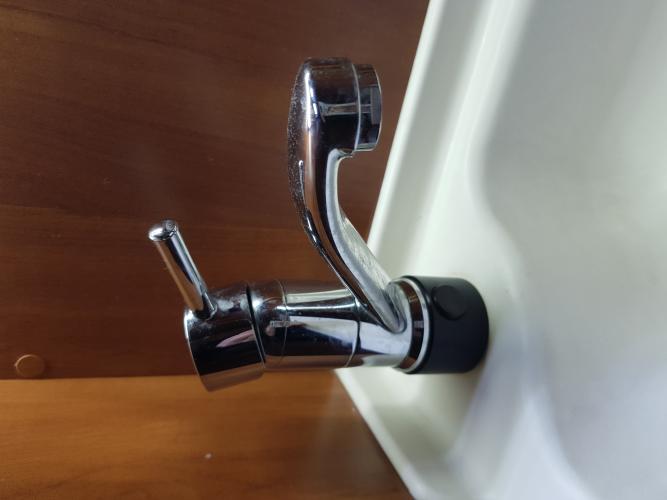

Eccomi nuovamente a promuovere l'uso del pedalino che da trenta ed oltre anni mi consente consumi di acqua bassissimi, non avendo pressione alla apertura del rubinetto e potendo interrompere con il piede il suo flusso tra
le varie operazioni. Altra cosa che si ottiene è una garanzia di nessuna perdita da raccordi e la pompa ed il pressostato (che non lavora) ringraziano e durano molto tempo ed anni in più. Un interruttore poi ripristina l'uso solito per doccia  o esterno.
20201208_105810.jpgAllego foto di quell che ho io in bagno ed in cucina, tra rubinetto e lavandino c'è la fotocellula.

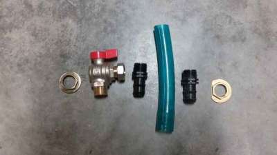

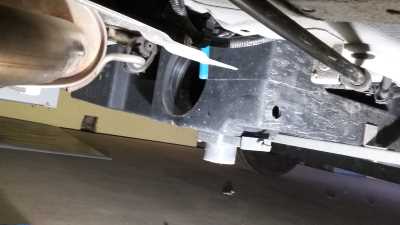

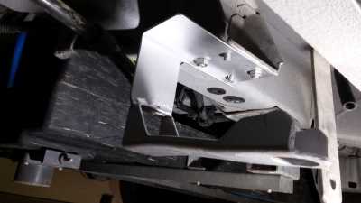

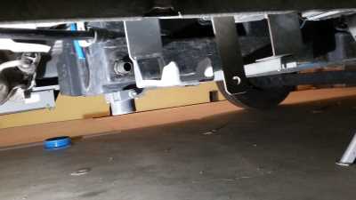

Il problema di scaricare le acque grigie senza recarmi nell'area servizi l'ho sentito anch'io, anche se il mio camper è più recente.
L'ho risolto realizzando uno scarico suppletivo che mi consente di riversare l'acqua sporca in un secchio o altro contenitore, posizionandomi sul lato del camper
Di seguito, le fasi del mio lavoro:
Materiali. costo €17
Realizzazione e posizionamento di una staffa metallica che sostenga il tubo dello scarico ed il relativo rubinetto
Foratura del serbatoio (foro da 3/4")
Posizionamento di un portagomma
Collegamento dello scarico completo di rubinetto, al portagomma già fissato sul serbatoio ed alla staffa metallica già applicata sul fondo del camper (ci sono diversi punti dove poter fissare degli accessori)
Il lavoro è pulito e soprattutto funzionale. E' possibile scaricare il serbatoio quasi al 90%, più che a sufficienza in caso di sosta prolungata, qualora non si voglia muovere il camper e sia possibile rifornirlo di acqua con la tanica.
Lo scarico principale (quello al centro del camper, non è stato toccato ed all'occorrenza può essere sempre utilizzato.
Saluti e buon lavoro
Ruggero
