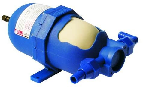

Sia quello della Fiamma che altri
hanno la valvolina per ricaricare ad 1,2 o 1,5 bar
e la membrana interna che separa aria dal liquido.
Se non c'è non è utilizzabile.

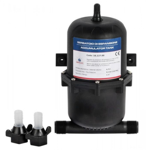

Andrea se è un vaso di espansione senza valvola di precarica  potrebbe essere un vaso senza membrana e nella miglior ipotesi giocoforza almeno una volta anno dovrai svuotare poi  riempire

da sempre esistono anche senza membrana e anche mettendoci una valvolina per far entrare aria deve comunque svuotare
