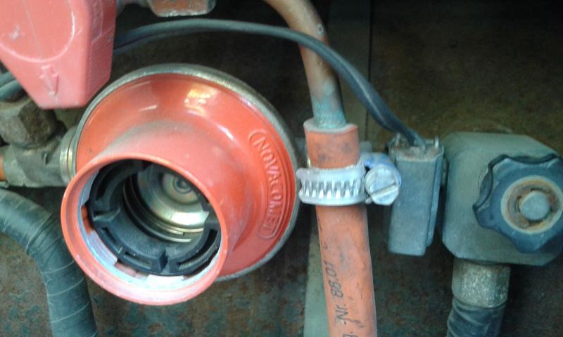

Ciao a tutti sono un nuovo utente mi presento mi chiamo Raffaele e possiedo un mizar 170 su ducato 2500 td del 95

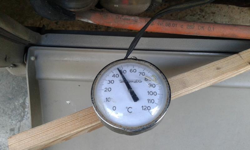

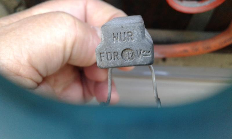

Chiedo aiuto per un sensore che sta su un tubo del gas, ieri rientrando sera tardi e buio mi e sembrato di sentire odore di gas apro lo sportello gavone tocco i tubi e sento un forte calore illumino e vefo una specie di sensore caldissimo impaurito stacco il morsetto della batteria servizi, stamattina ho ricollegato i morsetti eil sensore si è dinuovo scaladato arrivando quasi a 50° 20200601_083205.jpg20200601_085938.jpgp20200601_083259.jpg
Inserito il 01/06/2020 alle: 09:53:27
Potrebbe essere la resistenza anti ghiaccio.
Ma ti chiedo, quanti anni ha quel bombolone?

Ciao grazie per la risposta, il camper l ho comprato a ottobre 2019 il bombolone credo da quando esiste il camper infatti voglio cambiarlo e mi sto informando su offivine specializzate a cagliari o zona sulcis iglesiente. Ho rimisurato la temperatura ed è  ora a circa 60°  vorrei essere sicuro come si può capire gas  e temperature mettono un Po di ansia

Ciao aggiornamento seguendo i fili sono arrivato a lo interruttore che attiva tutto praticamente è stato collegato ad un interruttore luci dismesso credo quindi si puo sezionare. Grazie di tutto.

Bene, per far sì che non capiti ancora di attivarlo involontariamente, sarebbe utile mettere una spia che indichi il suo inserimento.
Per il bombolone, attento, la normativa è cambiata e se non vorrei sbagliare, ma rischi il sequestro del mezzo

Scusa  quello della spia luminosa per  l antigelo ho inserito la foto ma non c è ..

la spia luminosa o interruttore con luce è un coretto suggerimento che ti ha dato impiegatodelvolante , almeno sai quando la resistenza antighiaccio è attiva o disattiva , la stessa resistenza potresti applicarla su qualsiasi riduttore
