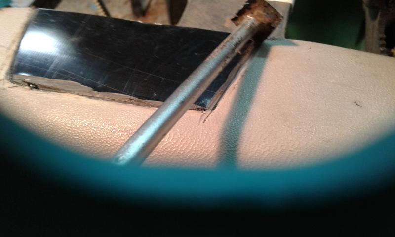

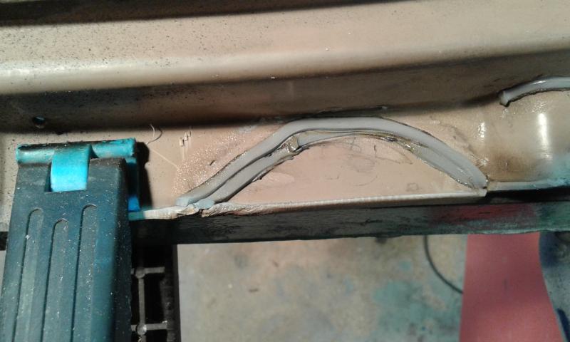

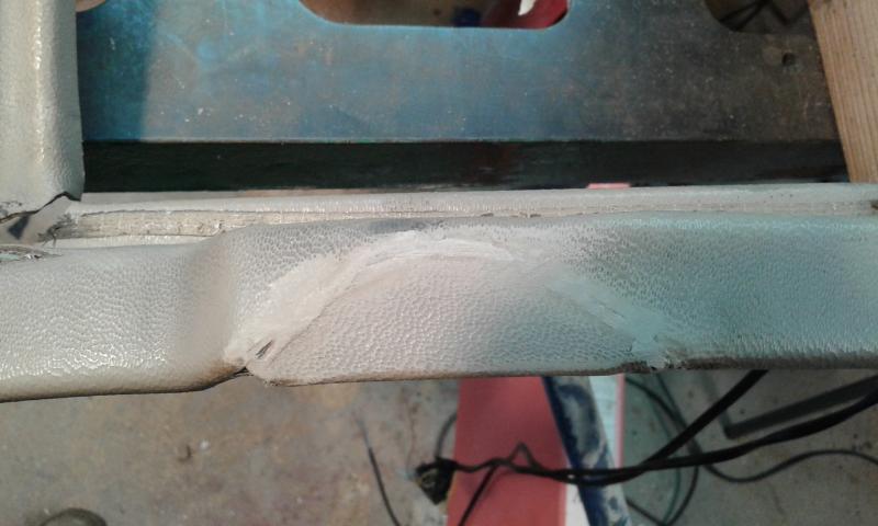

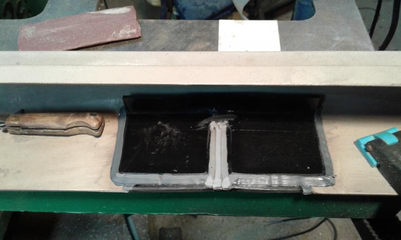

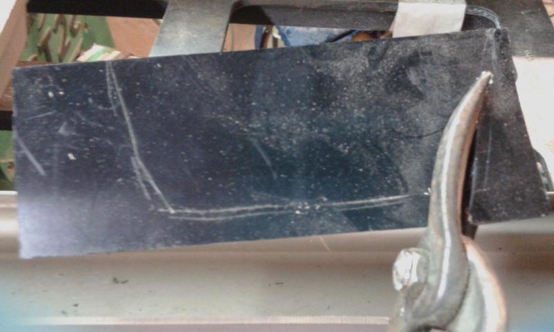

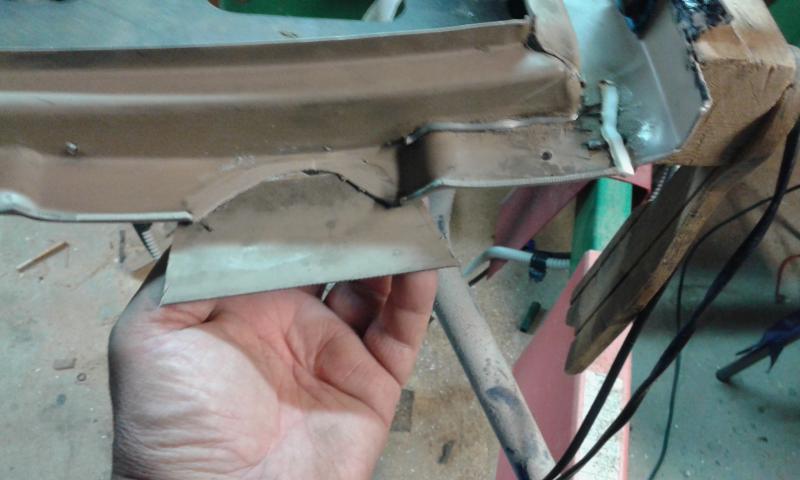

Visto che cero20200613_095722.jpg20200613_095813(1).jpg20200613_115914-1.jpg20200613_121314.jpg20200613_105535.jpg20200613_095807.jpg20200613_115914.jpg20200613_120629.jpg20200613_100358.jpg20200613_095829.jpg20200613_110046.jpg20200613_100755.jpg
oneil
oneil
01/06/2020 37
Inserito il 15/06/2020 alle: 10:32:18

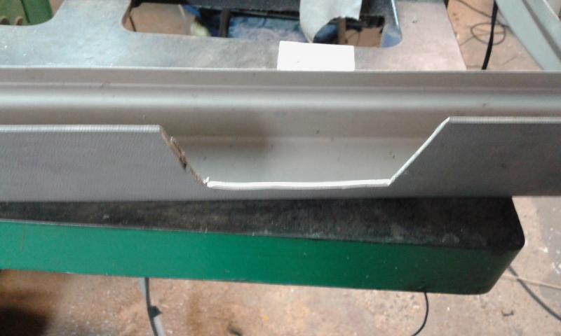

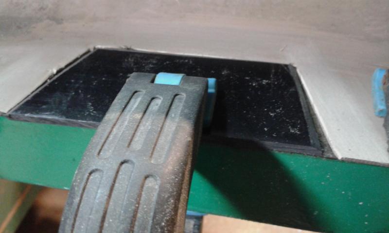

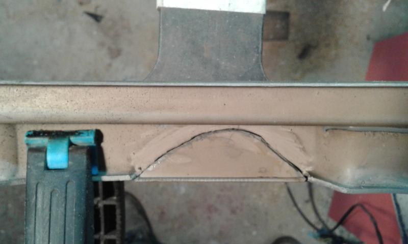

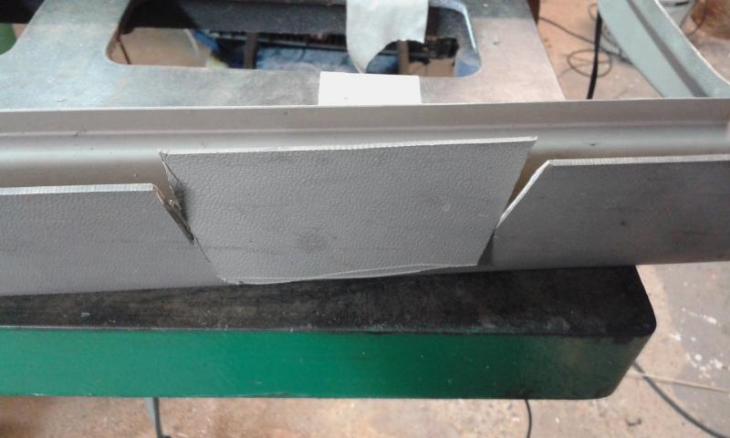

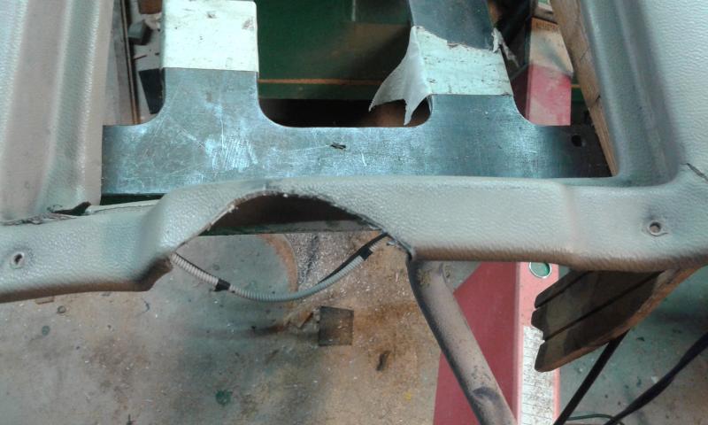

C era un pezxo mancante ho tagliato il trapezio dalla parte fi sotto e l ho sostituito con un pezzo nero fanto nn di vede, col recupero ho sagomato ill mancante e l ho saldato, cosi come alccune piccole crepe, per creare la bacchetta estetba per afere lo stesdo volore con le fotbivi hobtagluato una striscia sempre da sotto la carenatura, adesso cedo se riginire ulterionente o se stuccare e riverniciare i fascioni.

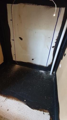

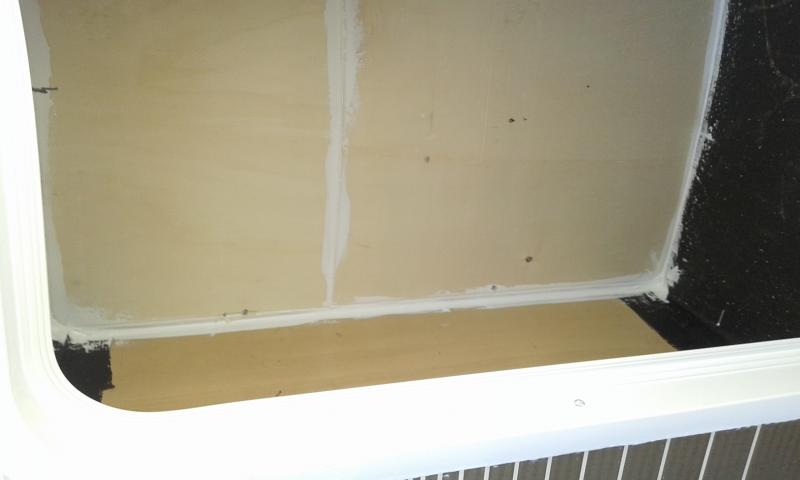

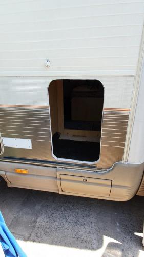

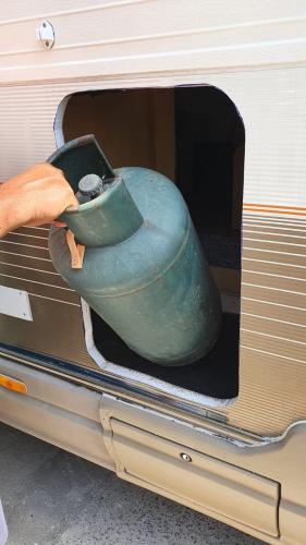

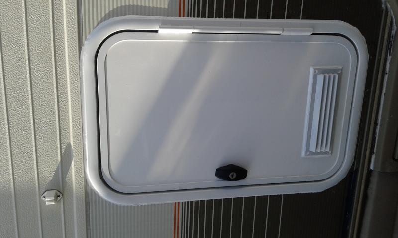

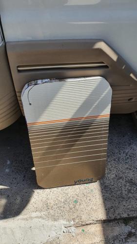

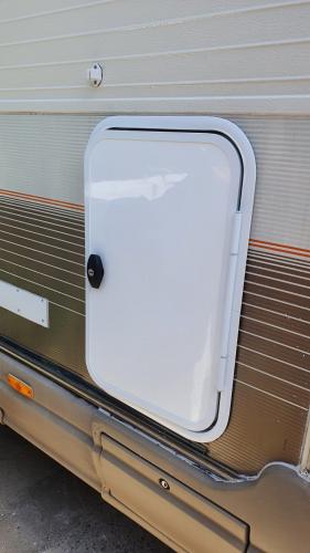

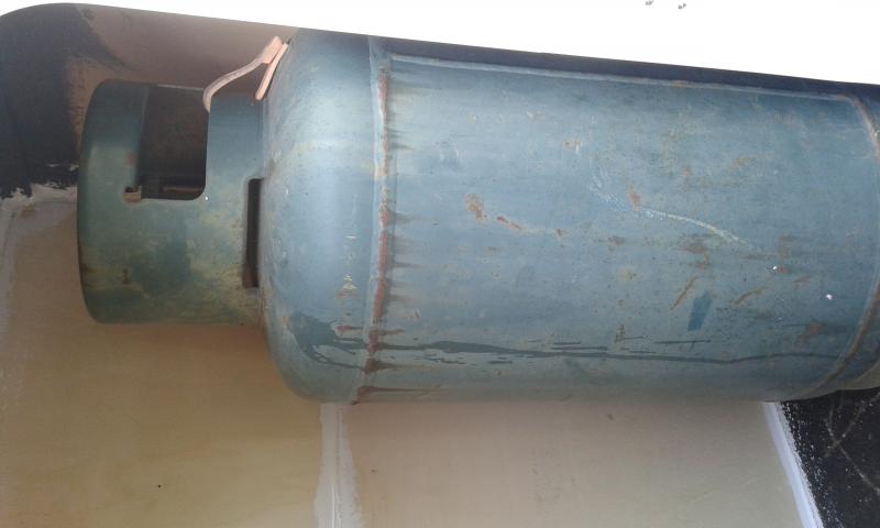

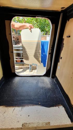

Avanzamento lavori, finalmente dopo svariate vicissitudini col fornitore delo sportello sono riuscito a finire...quasi il vano portabombole, pavimento isolato con elastik e tessuto!  Siliconato con polimero elastico tuttu i bordi perimetrali e in piu rivestito con elastik e tessuto, tagliato il pannello montato lo sportello ed il separatore vano bombola/cabina e siliconato con silka restistente uv, mi restano i fori sul fondo, daro una mano di guaina all acqua per isolare ulteriomente e poi sempre sul fondo metto una lastra si alluminio per evitare che mettendo e togliendo le bombole si raschi il fondoIMG-20200710-WA0006.jpgIMG-20200710-WA0007.jpg20200710_185054.jpgIMG-20200710-WA0008.jpg20200710_185459.jpgIMG-20200710-WA0002.jpgIMG-20200710-WA0009.jpg20200710_185045.jpgIMG-20200710-WA0003.jpg
14/01/2010 31732
Inserito il 10/07/2020 alle: 19:57:12
In risposta al messaggio di oneil del 10/07/2020 alle 19:18:55
Non potevi usare il pezzo tagliato per lo sportello? Sarebbe venuto un lavoro perfetto e nessuno se ne sarebbe accorto

Grazie per la risposta,  si ci ho pensato ma a dir il vero  avevo un po paura di rovinare il telaio,   anche un po la fretta di montarlo mi ha fatto desistere credo che lo farò tra un po, adesso voglio finire a poter cucinare, è avere il frigo per un po fi bevande fresche, stavo cucinando von un gornellimo da campeggio crying
