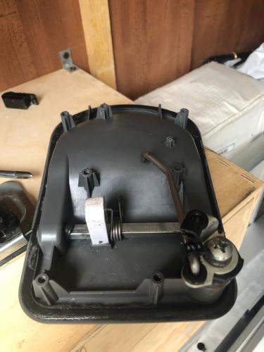

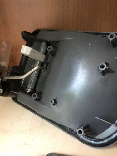

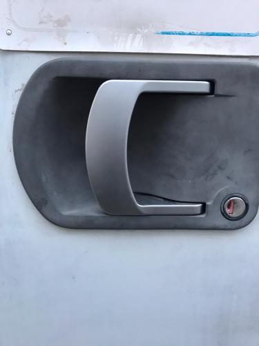

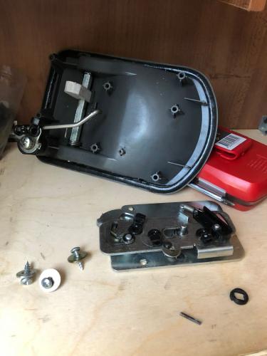

io l'ho riparata, con uno scrocco di plastica dura ma è durata molto poco, dopo circa 20 aperture si è rotta nuavamente, mi potresti allegare qualche foto se riesci oppure spiegare come hai sostituito il pezzo di plaztica con uno in metallo?
allego comunque qualche foto.WhatsApp%20Image%202021-06-30%20at%2014_50_51.jpegWhatsApp%20Image%202021-06-24%20at%2023_46_28(1).jpegWhatsApp%20Image%202021-06-30%20at%2014_50_49.jpegWhatsApp%20Image%202021-06-30%20at%2014_50_46.jpeg

E’ molto tempo che ho fatto la riparazione. Foto non ne avevo fatte, e comunque a me si era rotto il gancio che teneva una molle. Il tuo è un altro tipo di rottura.
Mi spiace ma non riesco ad aiutarti.
