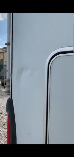

Secondo voi un bozzo del genere è riparabile con una spesa accettabile o conviene tenerselo?Screenshot_20190930-144740_WhatsApp.jpg

Dovresti rivolgerti ad un carrozziere per capire se è possibile intervenire con un semplice "tirabolle". In tal caso ritengo che te la potresti cavare con poco.
Poi, se dovesse rimanere ancora qualche piccola traccia, potrai sempre sovrapporgli un adesivo. Io su un camper che ho avuto in passato, feci ricorso ad uno di quegli adesivi a forma di schizzo, che si vedono spesso su auto e scooter.

Non mi pare abbia screpolature e quindi è come un segno lasciato dalla grandine e con delle ventose te lo tirano su. Sono anche in vendita e puoi provare da solo, tanto, o risolvi o rimane così.

si tratta di vetroresina o alluminio ? , spannometrico sembra alluminio ma pare sia stato toccato anche l'angolare

Io, visto il poco danno, lo lascerei così come sta : vuoi mai che tirandolo su si crepi...

L;alluminio e' incollato tutt'uno con l'isolante sottostante.
Parete sandwich con il tirabolle non viene niente.
Lasciala come si trova.

Se vederlo ti dà fastidio e sei maniaco della simmetria, puoi sempre fare un bozzo uguale dalla parte opposta.

ammesso che con il tirabolle si faccia qualche miglioramento,l'isolante rimarrebbe sempre schiacciato.

Sono d'accordo. Secondo me il tirabolle è inutilizzabile.
E stucco e vernice?

Si può tranquillamente riparare, poi lo devi verniciare e bisogna vedere com'è la parete, se ci sono giunzioni o bisogna sfumare... penso che 5/600 € ci vogliono tutte se non di più... valuta tu se vale la pena...

Un bozzo simile sulla parete posteriore me lo fecero in officina.
Soluzione: un passaggio di stucco per pareggiare, una levigatura leggera, un pò di vernice e oplà... wink

E se fai un buchino dall'interno? e cerchi, piano piano, di tirare fuori quel bozzo, certo non ritornerà come prima, poi casomai puoi rimettere l'isolante iniettando un po di schiuma  espansa.

Ne avevo uno simile quando l'ho acquistato. Riparato senza problemi  dal carrozziere e verniciato sfumato verso l'alto perfettamente.
La vernice era stata fatta con lo strumento che legge il colore che poi si può fare uguale al computer. Costo 200€.
Senti un buon carrozziere.

Ottimo prezzo... a me per una cosa simile, più di dieci anni fa chiesero 300€...
