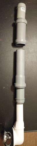

Vediamo di semplificare al meglio quello strano collegamento  , visto che l'attacco sifone è da 32 mm uguale al tubo verso il serbatoio io collegherei il tutto con 32 mm , quel che serve è specificato nei link sottostanti
https://www.deliapaolo.it/tubi-...
https://www.elettroclimaweb.it/...
più un eventuale pezzeetto di tubo da 32 mm con bicchiere  il tutto poi fissarlo come meglio credi lasciando libera la parte scorrevole , il dilatatore ad innesto con bicchiere  lungo esiste anche da 32 mm
i link li ho presi a caso
Modificato da ecostar il 08/01/2024 alle 19:04:05

Ti ringrazio, mi dispiace ma ti chiederei di spiegarmi come collegare il tutto. Non mi è chiaro.

Il bicchiere lungo del dilatatore da 32 mm lo infili sul tubo verso il serbatoio , il manicotto da 32 mm lo infili sulla parte opposta del dilatatore , il tubo maschio del sifone lo infili nel manicotto , se il tubo del sifone non ci arriva lo prolunghii con un pezzeto di tubo con bicchiere sepre da 32 mm

Ok chiaro. Se capisco bene, quindi, il dilatatore pur innestando tubi da 32, consente lo scorrimento di un altro tubo da 32 al suo interno giusto?
E comunque, in questo caso, lo scivolamento lo si ha tra tubo che viene dal serbatoio e dilatatore che non avrà un oring, ma una normale guarnizione. Corretto?
Scivolerà abbastanza?
Grazie!
11/01/2007 37560
Inserito il 08/01/2024 alle: 20:10:02
Sul bicchiere lungo del dilatatore ci sarà una guarnizione tipo oring ma con labbra di tenuta . dovrai controllare la lunghezza utile di sfilo che ti serve poi verificare se il bicchiere del dilatatore valsir dell'ultimo link e lungo a sufficienza , le misure utili di sfilo del dilatatore nei vari diametri soni visibili cliccando sulla scheda tecnica del prodotto , nel tuo caso sarebbe il primo della lista , il problema che potreti avere sarebbe sulla durezza dello sfilo e se troppo duro bisognerà intervenire sulle labbra di tenuta della guarnizione tagliandole quanto basta e ovviamente sulla lunghezza utile di sfilo dell bicchiere lungo del dilatatore , preticamente il dilatatore sarebbe un bicchiere di 2-3 lunghezze con guarnizione , in quel bicchiere il tubo ci passa bene per tutta la lunghezza dello stesso bicchiere , male che vada puoi sempre fare come da origine sostituendo la guarnizione sulla riduzione lato scorrevole  adattandone una pi idonea e usare scivolante

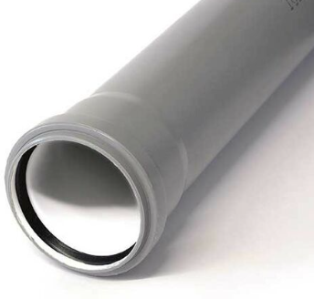

Effettivamente di quei dilatatori da 32 mm anche noi non li teniamo a magazzino ma sono ordinabili , esistono in PVC - PP - PE , prova a lasciare tutto come è sostituendo solo l'oring con una guarnizione piatta con labbra di tenuta interni tipo quella sotto raffigurata che sarebbe poi la stessa guarnizione inserita nei bicchieri dei tubi di scarico a innesto
mimmo69
mimmo69
21/09/2009 5378
Inserito il 09/01/2024 alle: 15:56:46
In risposta al messaggio di ecostar del 09/01/2024 alle 15:44:43
Intendi di prelevarla da un tubo così?
11/01/2007 37560
Inserito il 09/01/2024 alle: 16:16:54
Esatto

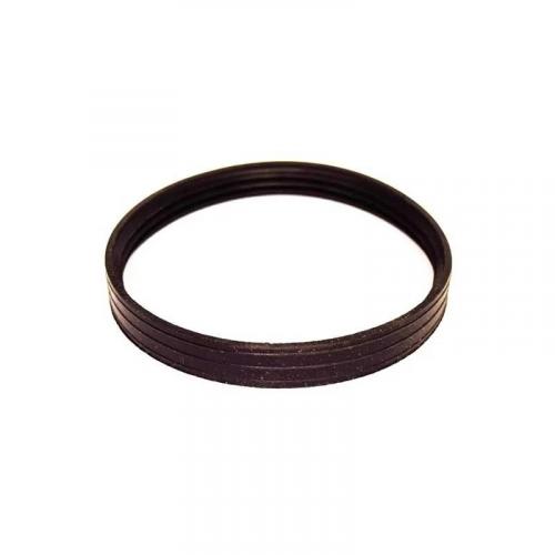

Spendere tot euro per il costo spedizione  che sicuramente supera il costo del prodotto girano i cogliotes , prova a sostituire solo la guarnizione oring che esce di suo mettendoci quell'altra per tubi a sfilo , probabilmente il tratto che deve scorrere diventerà duro e dovrai tagliare accorciando quel poco che basta le due o singola linguetta di tenuta interna alla guarnizione tanto per quel poco che deve tenere terrebbe ugualmente anche se il tubo è innestato al contrario poi vai di scivolante impregnando bene anche ll'interno della guarnizione

In realtà lì non si tratta solo di diametro unificato, ma anche di poche connessioni, quindi meno rischi di perdite o scollegamenti.
Allora marione, ho provato, ma mettendo quella guarnizione non entra nemmeno, faccio molta fatica.
Ho però un'alternativa da proporti, vediamo se me la promuovi:
Piletta -> riduzione 32/40 -> cannotto 40/40 -> tubo 1 bicchiere 40 -> riduzione 32/40 -------> tubo di scarico che deve scorrere 32
Praticamente è la stessa configurazione di prima, ma con le riduzioni 40/32 grigie, con guarnizioni proprie. Quindi ho eliminato l'oring improprio che balla.
Sporcando tubo e guarnizione con della vaselina bianca (ora ho solo quella, poi prendo il prodotto adatto) scivola bene.
So che sai perfettamente che quella riduzione ha un blocco all'interno che andrei ad eliminare con una fresetta onde consentire al tubo si scorrere per tutti i centimentri che gli servono.
Altrimento faccio l'ordine e pace!
P.S.: in merito al sifone di cui parli, non c'è niente di più di quello che vedi nella foto di apertura della discussione. Cosa sia una "piletta sifoide" non lo immagino nemmeno laugh

Dai che vai bene però direi di partire dalla piletta con il pezzetto di tubo poi il manicotto e via di seguito almeno hai un innesto al contrario in meno , fresa i 6 fermi sulle 6 guide interne dalla riduzione e se lo sfilo scorrevole è sufficientemente morbido sei a posto  , toglimi una mia curiosità misurando con un calibro il diametro esatto esterno del tubo di scarico bianco verso il serbatoio , lo chiedo per il motivo che se quel tubo entra facilmente nella nuova riduzione 32x40 grigia poi scorre morbido sicuramente il diametro esterno è qualcosa meno di 32 mm , quello che tu definisci  canotto si chiama manicotto
ora ti rimane solo lo scarico del lavabo non sifonato ne più ne meno come era prima

scorrevole è sufficientemente morbido sei a posto  , toglimi una mia curiosità misurando con un calibro il diametro esatto esterno del tubo di scarico bianco verso il serbatoio , lo chiedo per il motivo che se quel tubo entra facilmente nella nuova riduzione 32x40 grigia poi scorre morbido sicuramente il diametro esterno è qualcosa meno di 32 mm , quello che tu definisci  canotto si chiama manicotto  ora ti rimane solo lo scarico del lavabo non sifonato ne più ne meno come era prima
Misurato col calibro è 32.

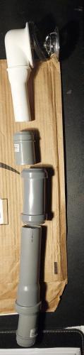

Quindi tu diresti così:
L'unico possibile inconveniente, in questo caso, è che il tubo che "sfila", se non entra perfettamente centrato, potrebbe sbattere contro la fine del tubo da 40 con bicchiere innestato al contrario.
messo come nella foto precedente, scivola nel tubo senza questo rischio. Forse per questo l'allestitore l'ha messo al contrario.
Capisco, però, la storia del "verso" di caduta.
11/01/2007 37560
Inserito il 09/01/2024 alle: 21:48:26
Si esatto proprio come nell'ultima immagine , non preoccuparti per lo sfilo perchè non potrà essere impedito dal fine bicchiere che è comunque smussato con invito , l'allestitore su quel collegamento scarico lavabo a fatto diverse azzate che poteva benissimo evitare , la prima grande azzata è quella di non aver sifonato lo scarico lavabo , la seconda è quella di non aver previsto sul terminale del tubo bianco verso il serbatoio un bicchiere a innesto creando poi la parte scorrevole o flessibile in tutt'atra maniera , ce ne sono altre che preferisco non specificare per non sgamarlo troppo , per mè il diametro esterno di quel tubo bianco verso il serbatoio è leggermente inferiore del nostro tubo piccolo grigio o nero comuque questo poco o nullla importa , l'importante è che la parte scorrevole con la nuova riduzione grigia scorra bene e sia morbida
