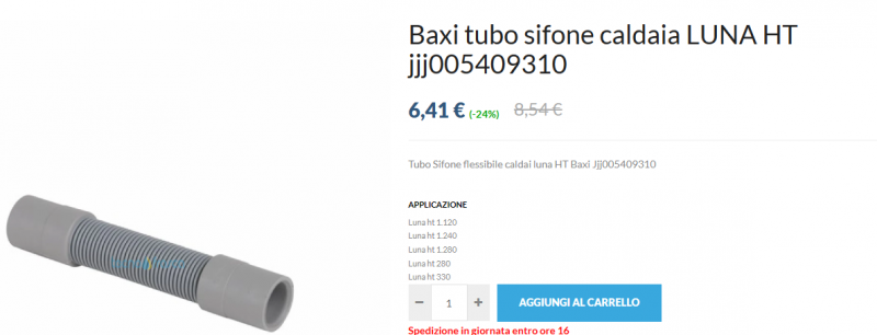

Inserito il 11/01/2024 alle: 11:09:32
E questo? Ho solo l'immagine, sarebbe utile avere le misure

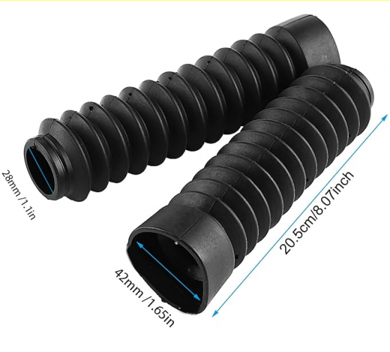

Accidentalmente sono incappato in un soffietto per le forcelle ammortizzate di bici e moto
Ovviamente le misure non sono così "rigide" come nei tubi in PVC, ma le ho fatte arrivare e:
- dal lato dove dice 28mm, ci entra perfettamente il 32, che verrà poi stretto da una fascetta a vite
- dal lato dove dice 42mm, ho inserito la riduzione 40/32 ed è un pò lasca. Credo che una riduzione 50/40 "aggiunta" alla 40/32, tenuta anch'essa da una fascetta, dovrebbe sistemare le cose (ovviamente le riduzioni verranno ridotte in lunghezza il più possibile
In questo modo il "soffietto" si stenderà e comprimerà ad ogni rotazione di porta (che non saranno 365 all'anno e, peraltro, l'oggetto è costruito per fare ciò) e il tubo da 32 del serbatoio, che non verrà tagliato, scorrerà libero nel soffietto.
Certo, un pò d'acqua si accumulerà in basso, ma non tanta di più (forse meno) di quanta se ne sarebbe accumulata con l'accrocchio coi tubi da 40.

Inserito il 24/01/2024 alle: 18:48:02
In risposta al messaggio di mimmo69 del 21/01/2024 alle 19:49:41
Rieccomi gentiluomini. Allora, al momento non ho apportato ancora alcuna modifica, anche perchè l'uscita per il week end appena trascorso è saltata e non avevo fretta. Cosi ho continuato a scervellarmi per trovare la soluzione
migliore, visto che le precedenti non hanno portato i risultati sperati. Il dover cercare una soluzione che continuasse a far scorrere un tubo dentro l'altro, sebbene quella raggiunta insieme appariva sufficientemente affidabile, non mi è mai andata giù. Accidentalmente sono incappato in un soffietto per le forcelle ammortizzate di bici e moto Ovviamente le misure non sono così rigide come nei tubi in PVC, ma le ho fatte arrivare e: - dal lato dove dice 28mm, ci entra perfettamente il 32, che verrà poi stretto da una fascetta a vite  - dal lato dove dice 42mm, ho inserito la riduzione 40/32 ed è un pò lasca. Credo che una riduzione 50/40 aggiunta alla 40/32, tenuta anch'essa da una fascetta, dovrebbe sistemare le cose (ovviamente le riduzioni verranno ridotte in lunghezza il più possibile In questo modo il soffietto si stenderà e comprimerà ad ogni rotazione di porta (che non saranno 365 all'anno e, peraltro, l'oggetto è costruito per fare ciò) e il tubo da 32 del serbatoio, che non verrà tagliato, scorrerà libero nel soffietto. Certo, un pò d'acqua si accumulerà in basso, ma non tanta di più (forse meno) di quanta se ne sarebbe accumulata con l'accrocchio coi tubi da 40. Che ne pensate?
Niente, il soffietto per le forcelle è microforato tra le pieghe e non me ne ero accorto. Quindi trafila acqua.
Tuttavia ho trovato una cosa analoga e risolto.
Grazie a tutti per l'aiuto.
Modificato da mimmo69 il 24/01/2024 alle 18:48:20
Pedro2
Pedro2
Inserito il 24/01/2024 alle: 19:11:53
In risposta al messaggio di mimmo69 del 24/01/2024 alle 18:48:02
Niente, il soffietto per le forcelle è microforato tra le pieghe e non me ne ero accorto. Quindi trafila acqua. Tuttavia ho trovato una cosa analoga e risolto. Grazie a tutti per l'aiuto.
E si Mimmo nei soffietti per le forcelle ci sono buchi per far passare l'aria quando si comprimono sulle buche se fossero senza scoppierebbero...

Inserito il 24/01/2024 alle: 19:13:03
In risposta al messaggio di Pedro2 del 24/01/2024 alle 19:11:53
Tutti bravi a parlare dopo che mi sono fatto il XXX e allagato il mobile angrycheeky
