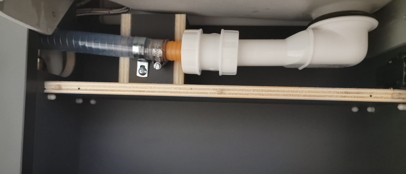

Niente, il soffietto per le forcelle è microforato tra le pieghe e non me ne ero accorto. Quindi trafila acqua. Tuttavia ho trovato una cosa analoga e risolto. Grazie a tutti per l'aiuto.

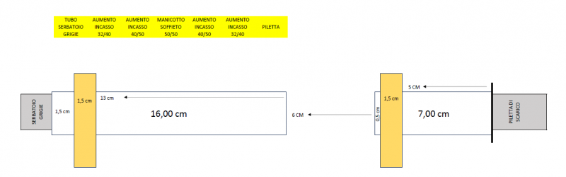

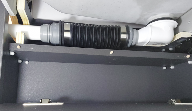

Mi rendo conto solo oggi grazie ad un nuovo "ammiraglio" che non ho "chiuso" questo thread, come mio solito, condividendo la soluzione adottata, di seguito presentata:
Se consideriamo che il lavoro è stato fatto a gennaio 24 ed usato fino a vendita del mezzo (giugno 25) direi che funziona.

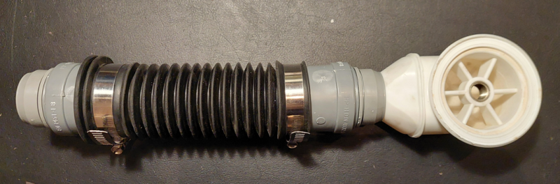

Faccio presente, per dovere di cronaca, che Mobilvetta ha radicalmente modificato lo scarico sui nuovi modelli in questo modo:
In questo modo la traslazione della porta impatta sulla flessibilità del tubo. Il nuovo mezzo ce l'ho da troppo poco per dire se durerà o meno, ma sono fidcioso, avendo guardato bene com'è fatto.
