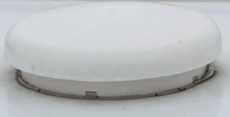

Salve a tutti
oggi durante la verifica annuale anti infiltrazioni ho fatto notare al tecnico lo stato della sigillatura esterna dell'aeratore (vedi foto).
Mi ha detto  che è tutto ok e che non serve intervenire in quanto quello che di vede è il sigillante fuoriuscito nella fase di posa dell'aeratore.
Cosa ne pensate ?

Salve a tutti oggi durante la verifica annuale anti infiltrazioni ho fatto notare al tecnico lo stato della sigillatura esterna dell'aeratore (vedi foto). Mi ha detto  che è tutto ok e che non serve intervenire in quanto quello che di vede è il sigillante fuoriuscito nella fase di posa dell'aeratore. Cosa ne pensate ? Grazie.
"Cosa ne pensate ?"
Che sembra una sigillatura vecchia di 20 anni
Quel sigillante esternamente risulta crepato perchè in bali degli agenti atmosferici, sotto, se posato a dovere, la tenuta è perfetta, te lo dice uno che ha sostituito l'areatore a fungo a causa della cristallizzazione delle plastiche di quest ultimo.

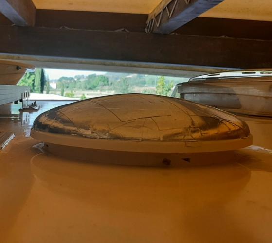

Quello nuovo l'ho poi sigillato con del silicone specifico e ricoperto le plastiche con nastro di alluminio, sperando duri qualche anno in più...
delle plastiche di quest ultimo. Quello nuovo l'ho poi sigillato con del silicone specifico e ricoperto le plastiche con nastro di alluminio, sperando duri qualche anno in più... Ciao
