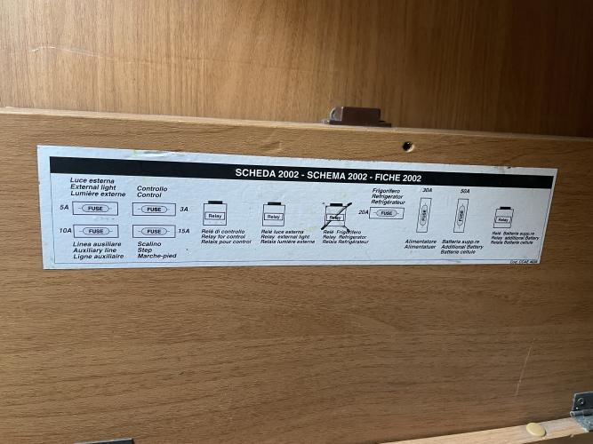

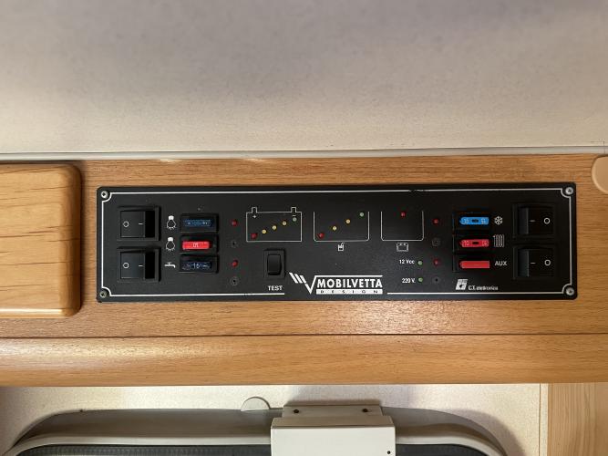

ho recentemente acquistato un Mobilvetta Icaro S7 e ho alcuni problemi in quanto non mi funzionano il gradino elettrico e il frigorifero (va solo a gas). Mi chiedevo se qualcuno di voi fosse in possesso del manuale use e manutenzione.
Qualcuno può aiutarmi a capire il significato di alcuni interruttori posti sulla centralina del camper. In particolare il tasto in alto a destra nella foto con il simbolo del refrigeratore non so cosa comandi, c'è il fusibile azzurro da 15 ampere.tempImagelkbETK.jpgtempImageBF4Ow2.jpg
Una seconda domanda è sapere un'info riguardo il gradino elettrico: con un mio amico elettricista abbiamo guardato il cablaggio dove c'è la batteria e abbiamo capito che il problema potrebbe essere che un cavo che arriva al relè non porta corrente, come se fosse staccato. Che voi sappiate c'è un interruttore che attiva il gradino?

Ciao, per piacere puoi spiegare anche a me a cosa serve l'interruttore con il simbolo della neve? Io ho un s10 ma non ho mai acceso quell'interruttore perché non so a cosa serva ... il frigo funziona lo stesso.  Grazie
Inserito il 18/08/2025 alle: 08:40:24
In risposta al messaggio di Serfada81 del 17/08/2025 alle 23:31:16
Quel simbolo indica il frigorifero
Quello sotto la stufa e "AUX" di fabbrica è libero per essere utilizzato da ciò che si vuole
Io lo avevo utilizzato per la luce esterna che originariamente non l'aveva
