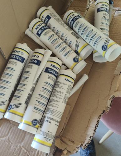

Inserito il 19/09/2025 alle: 11:50:25
Grazie anche a questo post, nel 2019 rifeci gran parte delle sigillature del camper (Laika kreos 3002 del 2012) con Kent Quick Seal.
Nel mese di settembre 2025 ho deciso di rifarle tutte in via preventiva, il 90% delle sigillature fatte nel 19 probabilmente sarebbero durate altri 5 anni, in alcune zone parecchio esposte s'iniziavano a vedere i segni del tempo... Io per non saper né leggere e ne scrivere le ho rifatte tutte.
Camper sempre tenuto fuori.
Kent Quick Seal stra consigliato+++++Screenshot_2025-09-19-11-41-27-15_6012fa4d4ddec268fc5c7112cbb265e7.jpg
