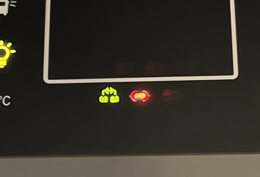

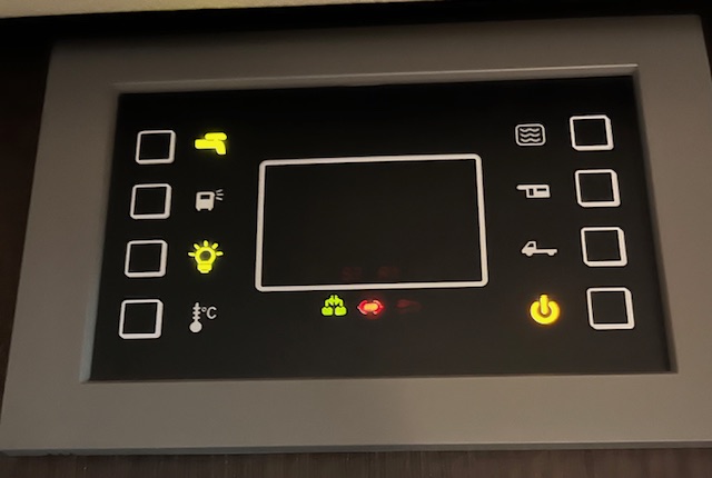

Buongiorno,
mi si e' accesa la spia rossa che vedete in foto nella centralina del Mc Luis.
Le batterie sembrano caricare regolarmente.
Cosa indica la spia rossa , non trovo indicazioni da nessuna parte

fusibile saltato

Ciao a tutti
anche io ho più o meno lo stesso problema
ho fatto controllare tutti i fusibili e sono integri, la cosa strana che la spia rossa sul mio a motore acceso a volte si accende e a volte no.
l'officina ha chiesto info a mobilvetta  ( Kea i86 2022) e siamo in attesa di riscontro.
Appena ho notizie vi faccio sapere.

se va e viene, non è un fusibile, ma una connessione ballerina

Serbatoio grigie pieno? Spiegherebbe anche il lampeggio della spia a camper in movimento.
Inserito il 19/09/2024 alle: 16:22:43
In risposta al messaggio di Gege01 del 19/09/2024 alle 16:17:36
se fo9sse come dici, avrebbero collegato male qualcosa, quello è il simbolo di un fusibile bruciato
grazie per il tuo intervento impiegato
a livello di collegamenti cavi/batteria è tutto ok perchè è stato verificato quando hanno controllato i fusibili
il dubbio potrebbe essere qualche collegamento interno alla centralina a questo punto.
Il simbolo a fianco (verde) cosa significa ?
significa che è acceso il motore e che le batterie vengono caricate da alternatore.
Vi aggiorno sulla situazione....
è stata cambiata centralina in garanzia perche difettosa. ho fatto più di 3000km ed è tutto ok..
