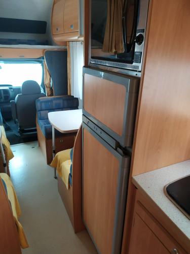

Ciao a tutti,
quale potrebbe essere il giusto costo della manodopera per eseguire il lavoro in oggetto su un Challenger 172 (vedi foto)IMG-20220430-WA0011.jpg

5 ore X 40 euro/ora= 200 €?

Cosa intendi per smontare e rimontare? scollegarlo, estrarlo e poi reinserirlo e ricollegarlo?
Se dovessi farlo io con calma 1/2 ora + 1/2 ora sempre che non si trovino difficoltà per portarlo fuori dalla cellula perché non passa dalla porta.
Se lo deve quotare un  concessionario direi 1 ora + 1 ora sempre non considerando eventuali difficoltà di cui sopra

Cosa intendi per smontare e rimontare? scollegarlo, estrarlo e poi reinserirlo e ricollegarlo? Se dovessi farlo io con calma 1/2 ora + 1/2 ora sempre che non si trovino difficoltà per portarlo fuori dalla cellula perché non passa dalla porta. Se lo deve quotare un  concessionario direi 1 ora + 1 ora sempre non considerando eventuali difficoltà di cui sopra
Ammazza, io in un ora neanche preparo la zona di lavoro con le attrezzature laugh
Hai considerato che probabilmente il frigo è incollato con la schiuma, c'è da scollegare il circuito gas, la parte elettrica senza fare danni, e 2 persone per tirarlo fuori smontando probabilmente il sedile passeggero della cabina?

Ciao ineressa anche a me il mio e uguale. Ma e montato su ecovip,4.1 con il forno sopra al frigo

Ammazza, io in un ora neanche preparo la zona di lavoro con le attrezzature  Hai considerato che probabilmente il frigo è incollato con la schiuma, c'è da scollegare il circuito gas, la parte elettrica senza fare danni, e 2 persone per tirarlo fuori smontando probabilmente il sedile passeggero della cabina? Ciao
PAROLE SANTE.
Ho appena smontato il mio, su  Ecovip 400I .
Primo bisogna vedere come è fissato il forno, nel mio bisogna toglierlo, secondo alcuni non mettono le viti dall'interno frigo ma dall'esterno, altra variabile che richiede diverse ore, poi come dicono potrebbe eserci schiuma alla grande, metterla è facilissimo toglierla MOLTO meno.
Poi farlo uscire.....altra avventura, molti tolgono una finestra, quindi due persone, meglio se tre, con tutto quello che ne consegue, se mansardato va bene anche provare dalla cabina guida, magari il sedile con piastra girevole aiuta. Comunque dire prima quante ore servono mi sembra un azzardo. Auguri.
