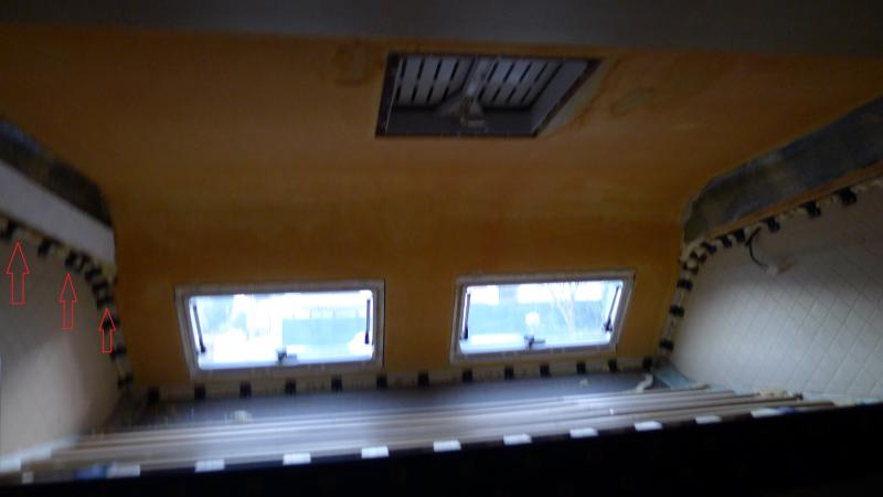

Il rivestimento della mansarda l'ho smontato in parte per far passare un cavo poi ci sono riuscito senza andare oltre,
comunque devi smontare la cornice finestra, la striscia dei led blu, faretti, i rivestimenti bassi in plastica beige una volta tolti ci sono delle viti nella parte interna che fissano le 2 semicupole,
domanda ? come mai devi rivestire di nuovo le semicupole,
credo che il tessuto si trova ancora presso un centro Laika
