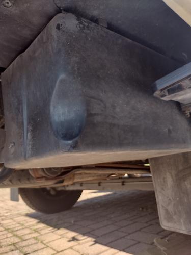

Buongiorno, a mio nipote hanno rotto il serbatoio delle nere facendo leva con un piede sulla valvola a ghigliottina
Ora dovremmo smontarlo, ma è una impresa, secondo me bisogna prima togliere il serbatoio interno per poter sfilare dal lato del camper quello esterno ( da sotto non può uscire)

Questa plastica, a parte che arriva  fino a davanti la ruota posteriore, copre  parte del telaio, quindi il serbatoio non può essere sfilato dal basso1649581350569.jpg

Togliere il serbatoio sotto la tazza significa togliere il termoformato ma questo mi sembra impossibile , sicurante se è il gemello ma leggermente diverso del 200 ,e di tutti Wc ecovip il serbatoio esterno si toglie per forza dal di fuori allentando i 4 dadi facendo molta attenzione previo affogamento di wd40 se fossero grippati con la ruggine e poi nel contempo  smontando anche la bandella per agevolare il lavoro di sfilstuta , ma comunque dovrebbe scendere il serbatoio  … se trovi altro prima che non ti permette il lavoro del serbatoio esterno va tirato via

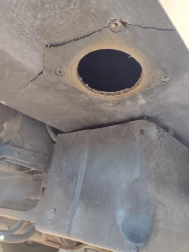

Di serbatoi nautici ne ho già tolto qualcuno, se ti dico che a vista è impossibile che venga via da sotto, devi crederci, è quasi appoggiato ai biscottini delle balestre che si trovano sotto lo scatolato della seconda foto

Non lo devo cambiare, ma portarlo a far saltare e metterci una pezza, fortunatamente il foro della  ghigliottina ausiliaria per mettere la cassetta c200 per la saldatura, siamo a posto, non ho chiesto come riparare, ma come smontare, purtroppo una crepa, che dalla foto non si vede, va fin dentro quella plastica che si vede nella seconda foto, per questo va smontato, il saldatore non ha spazio per lavorare, e smontare quella plastica, a parte che servirebbe a poco visto che sotto c'è il biscottino della balestra, bisogna tirar via il serbatoio
smontare, purtroppo una crepa, che dalla foto non si vede, va fin dentro quella plastica che si vede nella seconda foto, per questo va smontato, il saldatore non ha spazio per lavorare, e smontare quella plastica, a parte che servirebbe a poco visto che sotto c'è il biscottino della balestra, bisogna tirar via il serbatoio Ma grazie comunque

No, alla fine ha scelto una riparazione in opera
