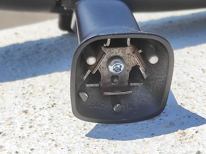

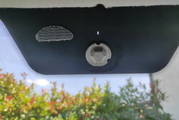

Ho appena tolto lo specchio retrovisore interno su un Ducato X290, al suo posto metto la dash cam.
Per toglierlo lo devi muovere facendo leva destra/sinistra o sopra/sotto, sullo specchio ci sono tre lamelle flessibili, ti allego le foto.
Attacco sullo pecchio.
Sul vetro c'e un esagono irregolare dove le lamelle si incastrano.
Saluti

Grazie per l'info.  Quindi non si sfila dal basso verso l'alto come era stato ipotizzato.  Certo però che a vedere così nella foto fa un pò paura cimentarsi in questa impresa.   Fa tanta resistenza o viene via facilmente?

Anche io sinceramente pensavo si sfilasse verso l'alto, ho provato a spingere e non usciva, poi ho provato a muoverlo e me lo sono trovato in mano.
Prova a muoverlo delicatamente destra sinistra e vedrai che c'è la fai.
