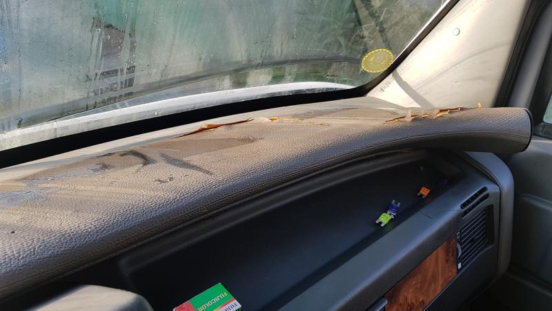

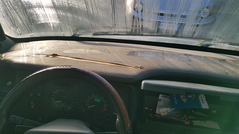

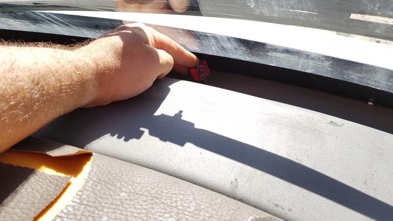

Debbo rivestire la palpebra del suddetto cruscotto. Qualcuno ha idea di come smontarla?15405368865785849585753004572585.jpg15405369087966539092233127971541.jpg

Ad occhio mi sembra dell'Ecovip. Io lo smontai nel 2005 perché mi si erano allentate le viti e non tenevano più perché si era allargato il foro dove prendevano. Praticamente è attaccato sul sottostante cruscotto.
Devi provare sulla parte estrema vicino le bocchette muovendo lentamente. Individuerai subito dove sono le viti. Attenti che ve ne sono anche al centro. E' fissato nella parte anteriore con silicone nero che dovrai poi rimettere

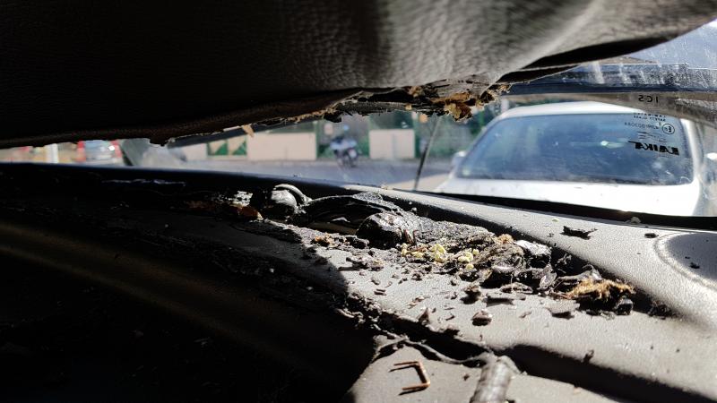

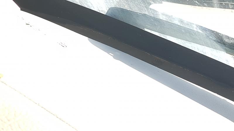

Queste sono vicino alle bocchette laterali... come le hanno vitate solo Dio lo sa!
LeLaltre viti,  che dite sono queste?
15406327229815602053915306103280.jpg che stanno vicino al vetro?
Non passa nemmeno un caciavittino micronano... Secondo me prima hanno vitato il cruscotto e poi incollato il parabrezza

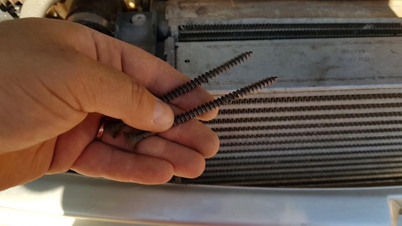

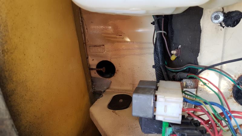

Bene, riuscito a smontare la palpebra.
il motivo era la poca colla usata per bloccarla...
E due viti montate nel vano motore...
Una per ogni lato
Usare una spatola tutt'intorno e lavorare pian piano sui due lati vicino alle bocchette, poi vien via tutto
