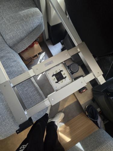

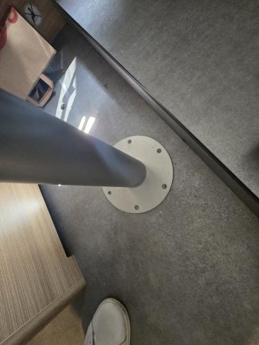

dopo mesi di attesa il concessionario mi ha mandato la gamba telescopica che aspettavo, adesso stavo provando a smontare quella sul camper e installare l'altra, ma tolte le viti alla base la gamba non si muove, vi allego qualche foto.
Qualcuno ha un'idea su come risolvere?

Ciao, dopo mesi di attesa il concessionario mi ha mandato la gamba telescopica che aspettavo, adesso stavo provando a smontare quella sul camper e installare l'altra, ma tolte le viti alla base la gamba non si muove, vi allego qualche foto. Qualcuno ha un'idea su come risolvere? Grazie
vado ad intuizioni
la ghiera tonda, si alza' magari sotto ci sono altre viti
facendo leggera forza, la gamba gira? magari c'è un perno filettato8 che magari si vede anche da sotto) oppure è incollata

La ghiera non si alza, ho provato a fare un po' di forza sia con un leverino in plastica e non si alza niente, al massimo i 4 dadi che ci sono sopra possono essere un altro aggancio?

Avevo letto da qualche parte che si usi anche della colla e quindi la forza per staccare la gamba debba essere notevole con anche il rischio di rovinare un po' la superficie del pavimento.
Prova ad inserire tra base e pavimento una sottile lana e cominciare a fare leva.

più che una lama, io proverei con una corda da chitarra

Allora dopo aver contattato l'assistenza mi hanno spiegato come fare, praticamente con dei colpi bisogna far ruotare il tavolo, piano piano si è staccato e no, non c'era colla. Probabilmente tra le viti e il peso del tavolo si era creato del vuoto.
Pavimento integro, quindi sono già a posto così :D
