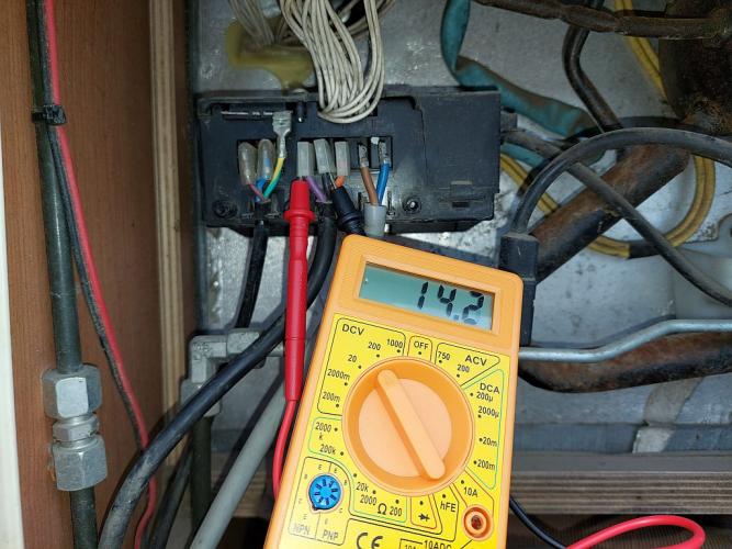

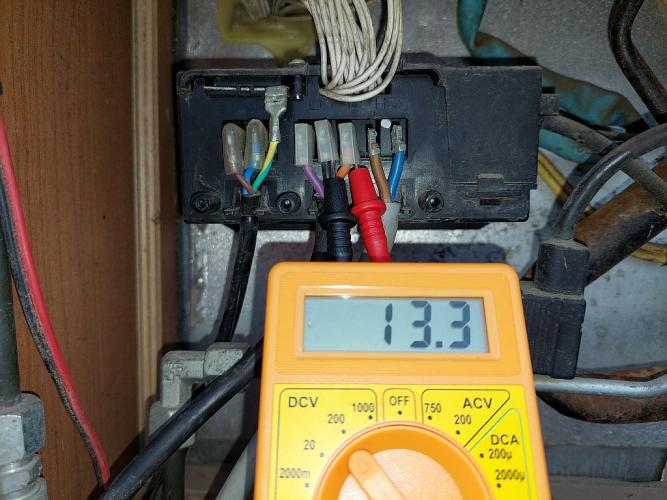

Ciao a tutti,
sono un camperista novello novello,ho da 5 mesi il mio primo camper,un Giottiline T45 del 2008 con il frigorifero Thetford N145 automatico con display digitale.
Purtroppo a 12v non funziona,mi segnala Errore 2 che da manuale istruzioni significa che la tensione in arrivo è inferiore l 75% del valore corretto.
Ho visto che ci sono diversi post in merito e dopo averne letto alcuni ho preso coraggio e mi sono avventurato nel cercare di risolvere il problema e così ho smontato la griglia e fatto un paio di rilievi.20220219_170931(1).jpg20220219_171000.jpg
Ora però mi sono dovuto fermare,quali sono i fili della resistenza 12v?Quelli azzurri o quelli gialli? E come si apre la centralina in modo da poter rilevare la tensione in uscita da essa?
Un sentito grazie a chi mi aiuterà.

Ciao a tutti,
oggi ho avuto tempo e ho controllato questa maledetta centralina. Provate ad immaginare cos'era? Fusibile da 20A bruciato...sostituito  ed ora funziona alla grande.Però è montato sulla parte superiore,non sotto come ho visto in tante foto qua sul COL..
Modifiche per il momento non ne ho fatte,se salterà ancora vedrò di spostarlo.
Grazie a tutti per le informazioni datami.
