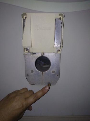

Il mio andava in blocco saltuariamente , era entrata acqua dalla griglia e dipende la posizione del camper andava in blocco , risolto infilando una fascetta nel foro piccolo ed a scaricato l'acqua entrata ...

Super grazie degli interventi, il boiler è dietro la truma 3002 e non è facile arrivarci posso provarci... Non capisco , a parte pulire lelettrovalvola cosa vuol dire la fascetta nel foro piccolo lo scarico dell'acqua ecc ecc. Grazie

Nel mio boiler in basso a destra c'è un foro da 10mm e nascosto dalla griglia in plastica , il mio era otturato lo sturato infilando una fascetta lunga nel foro ..

serbatoi! dovrei fare una foto di com e messo perché a parole non è facile spiegarmi. Ma il bruciatore è come la stufa sotto il pianale del camper? Perché da sotto forse riuscirei più facilmente a vedere qualcosa di più. Sono cmq abbastanza sicuro che non si sia mosso dalla sua posizione di assemblaggio. Calasci il forellino rispetto alla scheda da che parte si trova?
15789401753713721946476473497580.jpgun giorno comprerò la griglia ...

Grazie delle foto e delle risposte, io non ho il boiler della truma ma il jolly ati e non so se il sistema di aspirazione dell' aria sia la stesso . Smontando la griglia esterna ci sono due fori quello inferiore che penso prenda l aria e quello superiore che è lo scarico.
Sono a memoria circa 40mm di diametro . In rete  non ho trovato tutorial su come smontare il mio boiler.
