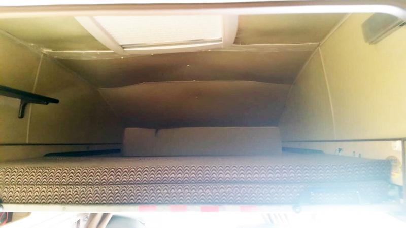

Ciao a tutti smiley sono nuovo sia del forum che del mondo dei camper (neofita assoluto)
e vorrei chiedervi un parere riguardo a un mezzo che sto per acquistare, per il quale sono molto convinto se non fosse per questa foto che vi allego, che mi preoccupa assai poiché nonostante la mia incompetenza in materia, ci scommetterei che è una brutta infiltrazione. Sbaglio?
Il proprietario dice che secondo lui non è un'infiltrazione e non sa cosa sia tutto quel cedimento/deformazione del soffitto sopra il letto basculante (esternamente sul furgone, sul tetto esterno insomma non si vede nulla).
Parliamo di un mezzo del 1980. Voi che ne dite? E' certamente un'infiltraizione o potrebbe essere altro

Io e la mia ragazza auperneofiti e al primo camper. Prima d acquistare quello che ci piaceva x 70 o 80 euro non ricordo, ho fatto fare il test dell igrometro e...infiltrazione su parete post..assolutamente invisibile all interno.dovuta a un vecchio incidente aggiustato male. Lo abb preso lo stesso xke aveva fatto dei grossi lavori di rettifica al motore x 5000 euro e io l ho pagato proprio 5000.senza questo plus su cui ho voluto scommettere (speriamo azzeccandosurprise)non l avrei preso. Ti consiglio di fare il test o comprare l aggeggio x farlo tuvstesso. Dalle foto che non sono il massimo a me sembra proprio infiltrato ma aspetta i piu esperti xke magari dico una c zz a t a! Sul mio da dentro non si vede ma il danno è consistente sull angolo tra posteriore e laterale x 20 cm sulla parete posteriore. Mi hanno detto che se si vede all interno è assai piu grave. Cmq ripeto aspetta altri consigli. Però quando scegli il mezzo fai il test prima di sganciare il malloppowink

Tocca e vedi se senti mollo il legno..bussa e vedi se suona secco e vuoto o sordo e pieno!io prima d avere il camper non sarei stato in grado..ora almeno sul mio modello so il suono che fa una parete sanissima e una meno e una marcia!

per il sottoscritto quel distacco della copertura isolante o tapezzeria non è causata da infiltrazione ma si è staccata di suo causa condensa invernale e umidità , tra l'altro è un furgonato con tetto riealzato e lunica possibilità di infiltrazione sarebbe dall'unico oblo sopra al basculante e sul perimetro dalla giuntura bassa tra alzata e carrozzeria ma con quella copertura o tapezeria la vedresti e riconosceresti immediatamente anche se sei alle prime armi e lo noteresti dal colore diverso e anche dall'odore

Inserito il 21/07/2018 alle: 00:59:41
...non avevo idea che fosse un furgonato!credevo fosse un profilato qualsiasi! Sembrava tutto scollato.. Cmq avevo avvertito che avrei potuto dire c..zz..telaugh. A parte gli scherzi ritiro tutto allora!

non credo sia laamiera ma vetroresina o simile , e vero che non ha specificato la tipologia di rialzo ma tra le righe ha specificato che si tratta di un furgonato degli anni 80

in ogni caso allora spwro sia un danno da poco e che se lo possa comprare se gli piace..e sistemarlo!

O l’acqua entra dall’obló ma diventa semplice la riparazione oppure s’é scollato il rivestimento del tetto, ci vorrebbero foto più dettagliate, Mario dice che s’é scollato, io penso più a tutte e due le cose, Verifica bene se ci sono delle macchie vicino all’obló perché sembra scollato anche il laterale.

In ogni caso si, avevo omesso di precisare che è un furgonato Westfalia degli anni 80 con classico tetto (molto alto) bianco in vetroresina sul quale visibilmente non ci sono crepe o ammaccature.
(la solita grondaietta / gocciolatoio che congiunge il furgone al tetto in vetroresina e che quanto ho ormai capito, ha quasi sempre punti di ruggine è stata + o meno alla buona sistemata)
Anch’io avevo pensato all'eventuale copertura soft del soffitto che cede come nelle vecchie auto (la mia nonna Golf preistorica fece uguale… fra un pò il rivestimento mi ricopriva la testa mentre guidavo…. laugh ahahah..)
scherzi a parte, mentre per l’oblò il vecchio proprietario diceva che lo ha anche cambiato pensando lui stesso a un’infiltrazione, ma che alla fine gli sembrava tale. Ma come si dice “fidarsi è bene non fidarsi è meglio”…. sto cercando di capire come è meglio muoversi
