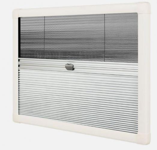

Si è rotto un cordino su due zanzariere plissettate (doublele plissee Horrex), modello come da foto;
ho iniziato con una togliendo le 4, anzi 5 viti viti negli angoli che trattengono il blocco ma evidentemente vi sono anche due viti o due fermi centrali nella parte lunga perciò non si toglie. Qualche proprietario di Adria Compact sl Plus edition del 2018 ha avuto questo problema ? magari anche altri con stessa finestra. come ha risolto .. A proposito il cordino è da 1,3 mm ?   Ne debbo aggiustare o sostituire 2. HELP MEavvolgibili%20duo%20plisse.JPG

Help me! Si è rotto un cordino su due zanzariere plissettate (doublele plissee Horrex), modello come da foto;  ho iniziato con una togliendo le 4, anzi 5 viti viti negli angoli che trattengono il blocco ma evidentemente
vi sono anche due viti o due fermi centrali nella parte lunga perciò non si toglie. Qualche proprietario di Adria Compact sl Plus edition del 2018 ha avuto questo problema ? magari anche altri con stessa finestra. come ha risolto .. A proposito il cordino è da 1,3 mm ?   Ne debbo aggiustare o sostituire 2. HELP ME Grazie
Al centro non vi è nessuna vite, solo agli angoli.

sarà solo agli angoli,  ma agli angoli si distacca, mentre al centro sia sopra che sotto fa resistenza e non vorrei tirare troppo per evitare danni.
Con qualcosa di piatto, un coltello o altro, mettilo tra la plastica e la parete e fallo scorrere lungo la cornice, se ne mezzo si blocca significa che hanno messo una vite nascosta, nel caso guarda aprendo tutto
Nella zanzariera della porta del mio camper (laika) avevano messo due viti
