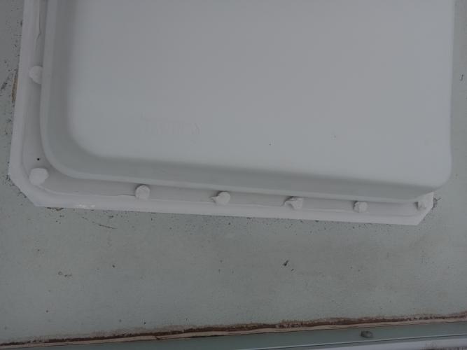

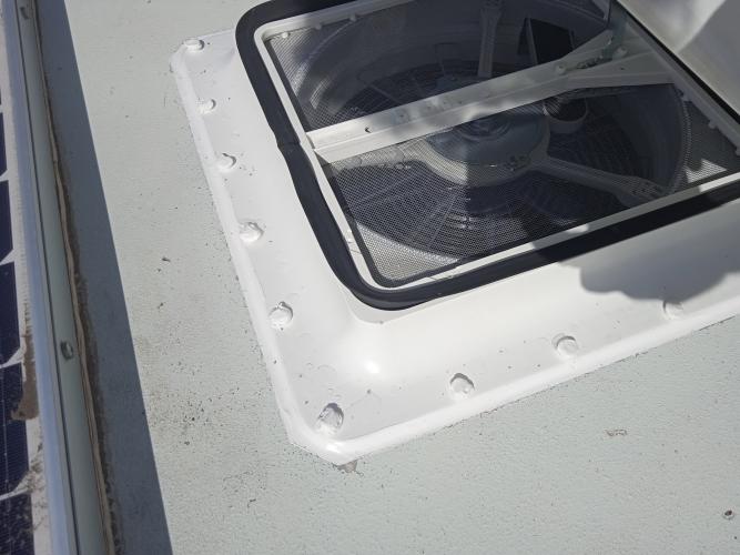

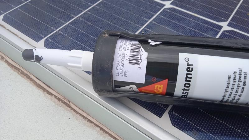

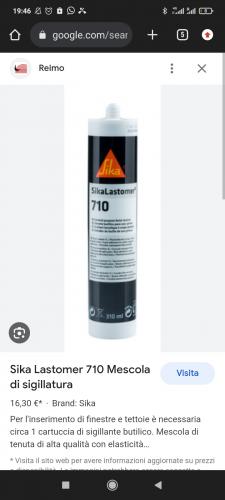

Sika lastomer 710 a cartuccia e rimuovi l eccesso con cutter e SIGILLATURA ESTERNA CON MS POLIMERO.
Il solo butile specialmente in una sostituzione non mi convince mai.

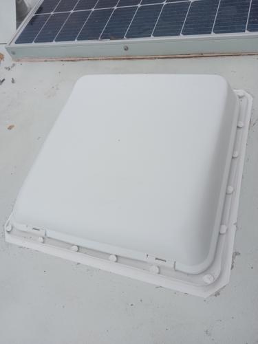

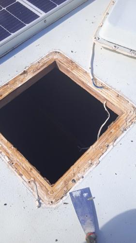

Qui ho sostituito un turbovent che avevano messo con colla a caldo. L apice dell' ignoranza laugh
IMG_20230921_182335_1.jpgIMG_20230921_182351_1.jpgIMG_20230923_113057_1.jpgIMG-20230921-WA0030.jpegIMG-20230921-WA0028.jpegIMG-20230921-WA0038.jpegIMG-20230921-WA0007.jpegIMG-20230921-WA0002.jpegIMG-20230921-WA0027.jpg
Il sika lastomer 710 è forse migliore del terostat e risparmi.  È un butilico veramente ottimo.
E a cartuccia secondo me è meglio che a strisce. Riempi a bomba e rifili l eccesso e poi sigillatura esterna.
