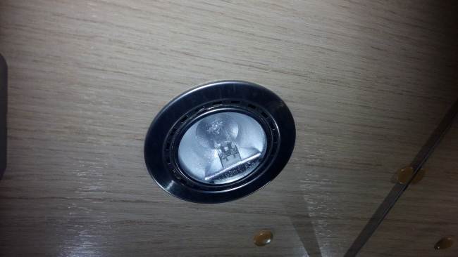

Salve a tutti. La settimana prossima alla Lidl ci sono queste
lampadine led
Sul mio camper, un Mobilvetta KimùPalermo 103, ho questo tipo di faretti
Qualcuno mi può spiegare come fare la sostituzione? Ho provato a toglierle, ma non ho forzato per paura di fare danni.
Grazie anticipatamente.

Non so se siano tutte fatte allo stesso modo, ma nel mio precedente Hymer c'erano delle mollette molto dure che tengono il faretto nel foro del legno e bastava andare sotto alla cornice con un cacciavite o altro per sollevarlo e farlo uscire. Ovviamente bisogna prendere ogni precauzione per non rovinare il legno inserendo uno spessore di plastica o altro.
Una volta che hai il faretto in mano, poi vedi come si apre e toglie il vetro/lampadina.  Nei miei si ruotava a baionetta la cornice rispetto al corpo del faretto.

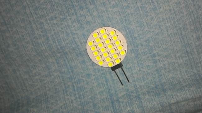

non le prendere: dopo averne provate tante, le uniche che fanno una ottima luce sono queste

Anche secondo me sono delle boiate. Io ho montate a luce bianca con 24 led...

quello che non si capisce dalla  pubblicità, a parte il numero dei led che più sono più luce fanno, è da quanti watt sono o meglio ancora a quanti watt dei faresti tradizionali equivalgono, oppure quanti lumen.
I furetti della foto in genere sono da 20 /30 watt raramente da 50.

Giiandama io avevo dei faretti come i tuo che erano da 10W o 20W li ho sostituito la lampadina ad incadescenza con una  a  led da 2w che a occhi sono a pari luce.
Per la sostutuzine dopo aver levato il faretto levi il vetro e sfili la lampadina tirandola. Dato che le lampadanine a led hanno una polarità e quelle ad incadescenza no; controlla se OK altrimenti inverti i fili.

io sul mio mezzo ho un faretto simile: per smontare il vetrino si deve ruotare la "corona" esterna, che arriva in una posizione da cui la si può estrarre senza forzare; a quel punto esce anche il vetrino ed il gioco è fatto.

Solo in bagno erano presenti i furetti sul kimu mi sembra di ricordare ,la ghiera che regge il vetro è ad incastro no viti od altro !!

Sul mio Adria ho cambiato la bellezza di 15 faresti alogeni con altrettante lampadine led G4 i farsetti erano da 10w le piastrine led da 2,4w
la luce che ho scelto era rigorosamente luce calda e la resa del tutto equivalente come colore e intensità . Siccome l'Adria ha il dimmeraggio delle luci in dinette, ho preso piastrine dimmerabili e alimentabili da 7 a 18v. Tali piastrine hanno un circuito di stabilizzazione molto buono e non si nota alcun calo di luminosità nemmeno sotto forte carico (pompa acqua o basculante elettrico in movimento) inoltre si possono montare con qualunque polarità . Ricordo di non averle pagate poco (circa 4 euro al pezzo) ma ne sono molto soddisfatto . Prima con le luci in dinette accese consumavo oltre 5A adesso non arrivo a 1.5a con la stessa luce, forse di più .
Mi raccomando prendi led di buona qualità , perché ho visto piastrine cinesi di basso costo prendere fuoco o surriscaldare specie se alimentate a 13,5-14v tipici dei nostri camper sotto carica.

Da quello che vedo in foto, non c'è bisogno di intervenire tra il bordo esterno del faretto e il legno rischiando di rovinare qualcosa...
Credo che siano come le mie.... prendi un cacciavite piccolo e lo infili nella fessura sottilissima che divide il bordo interno del contorno porta lampada, col bordino dov'è ubicata la stessa. Facendo in po' di leva in vari punti, si aprirà il vetrino e ti accorgerai che ai lati ha dei punti più sporgenti che lo fanno mantenere a pressione...
Sostituisci le lampadine con quelle di tuo gradimento e richiudi il vetrino facendo una lieve pressione ai lati e sentendo il clic di chiusura.
P.s. uso da un anno le lampadine g4 24 led luce bianca e ancora non ho avuto nessun problema.

un altro esempio. provate. perfette. ci sono sia diametro 23 mm che 30 mm.

Aspetto anche io giovedì per andare a comprarle😊😊, sul mio rimor ho sostituito una parte di lampade, all'inizio con led di quelli costosi, poi ho provato con quelli dei negozi cinesi e vanno uguale, ad un prezzo dimezzato, adesso finisco la " dotazione con quelli del lidl e vediamo..., i consumi sono quasi nulli e la luce ( calda) perfetta !
Unica cosa che ho messo a "strisce adesive" sono quelli in cucina, e li ho fatti mettere dal signore dove facciamo sempre manutenzione del camper, ottimo risultato è spesa decente. Come secondo me sono validi e compatibili con gli spinotti i delle alogene, sono uguali 😉

per aprire faretti simili, ruotando la corona, ho sudato le 7 camicie.
poi ho messo i led. per rimpiazzare le alogene da 20w ho acquistato queste
http://www.amazon.it/gp/product...
non sono le più economiche ma  devo dire che sono veramente ottime, sia come colore che come resa (poco più luminose delle alogene da 20w).
quelle LIDL hanno un consumo da 0.7w, che se così fosse sarebbero sufficienti malapena per sostituire le alogene da 10w.... ma nemmeno... giusto per le plafoniere da letto

Io  ho sostituito tutti le lampade alogene con la lampada led presa al lidl. Come intensità di luce sono uguali. Io ho preso la versione da 2w cilindrica.
