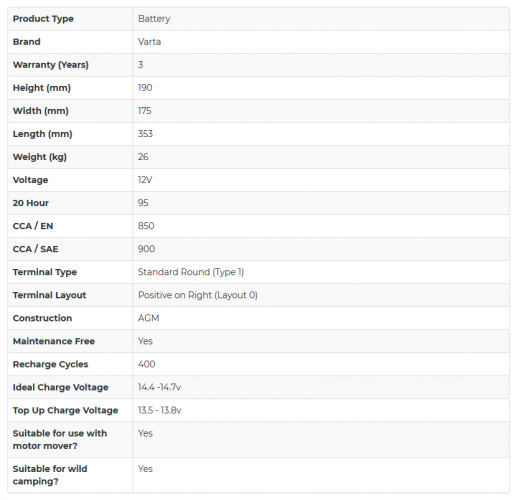

Nel precedente camper avevo una Exide GEL da 80Ah, installata dalla Hymer. Morta dopo 5 anni, sostituita con una uguale che però è morta dopo poco piu di due anni. Ero in Francia e quindi andato al primo supermercato e messa una normale da avviamento.
In questo camper, fatto 4 anni con una normale da avviamento, che poi è morta lo scorso Agosto, e sostituita con una VARTA AGM 95Ah Professional Dual Purpose.
Le GEL, le ritengo le piu delicate e anche troppo costose (la Exide 400 euro di listino), a fronte di nessun vantaggio evidente.
Le normali batterie da avviamento, le sfruti meno e peggio perchè il voltaggio cala piu in fretta e quindi si arriva a un voltaggio al quale non funziona iu il riscaldamento, troppo presto quando la batteria è stata sfruttata solo per la metà scarsa della sua capacità.
La VARTA AGM che ho preso, mi sembra una giusta via di mezzo. Prezzo abbordabilissimo (ora è anche in offerta), robusta e poco delicata come una da avviamento, ma mantiene un voltaggio abbastanza elevato anche scaricandosi e quindi puo mantenere gli impianti funzionanti anche dopo un prelievo di corrente molto maggiore che con una da avviamento.
Se passi da GEL a AGM, se la tua centralina ha un settaggio modificabile, devi impostare in relazione.
Ci sono centraline come la mia SCHAUDT che ha due posizioni:
Blei-Saure = Piombo, cioè batteria normale e che va bene anche per le AGM
Blei-GEL = Batteria GEL che si usa unicamente per quelle GEL.
Alcune centraline hanno anche una posizione AGM.
Questi sono i dati per la VARTA di cui sopra:
Quindi carica tra 14,4 e 14,7v e poi carica di mantenimento tra 13,5 e 13,8v.
