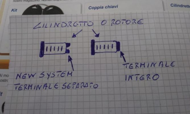

Per essere più sicuro ho bisogno di vedere la chiave completa della parte superiore in gomma che manca... comunque dalla forma della chiave hai i cilindretti della marca New System
P_20200330_144042_1_1.jpg...ma se vuoi avere la certezza devi smontare il cilindretto per essere sicuro al 100%... perché noterai che a differenza delle altre marche, i cilindretti New System il terminale del cilindretto é separato e non intero come gli altri...
... se uno vuole lì può sostituire con il modello Alta Sicurezza HSC, che sono adattabili, perché hanno la stessa misura... però costano un pochino di più...
... sul mio camper ho montato proprio quest'ultime...
Un saluto.

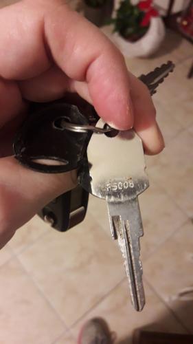

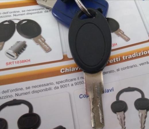

Buongiorno Danilo, mi serve un piccolo aiuto, ho sia sulla porta della cellula sia in una delle 2 serrature sul gavone 2 cilindri che si aprono con questa chiave (delle quali ne ho 3).
Non sono riuscito ne a capire ne a risalire a quale marca possono appartenere.
Comunque, i cilindri delle altre 3 serrature (di cui solo uno di questi è Zadi) sono tutti diversi tra loro ed ovviamente son diverse anche le chiavi.
Mi piacerebbe poter cambiare i cilindri in modo da unificarli con una sola chiave,
allo scopo, prenderei un kit da 10 cilindri FAP HSC, mi sorge un dubbio però.
Pensi che si possono togliere i soli cilindri e mettere i nuovi?
Potrebbero esserci incompatibilità nel montaggio?
Ho visto da qualche parte che oltre ai cilindri, vendono anche gli alloggi per i cilindretti FAP New System e HSC.
Temo che forse che, per non cambiare anche tutti gli alloggi, dovrei optare per un kit Zadi.
Cosa ne pensi? Grazie.

Ciao Ciro, siccome questi lavori li facevo molti anni fa e la memoria comincia a cedere...wink
 per essere sicuro lì dovrei vedere di persona... però con un po' di pazienza ci possiamo arrivare lo stesso...
- la chiave in foto é molta "anzianotta" comunque se non mi sbaglio dovrebbe essere del modello "chiave rettangolare", il suo cilindretto é della stessa misura ( per essere pignoli quasi... visto che sono più corti di 0,2mm e uno é più largo di 0,05mm) del modello HSC alta sicurezza oppure dei cilindretti new system, quindi dovrebbero andare bene... però  se riesci a fare una foto alle maniglie, oppure se riesci a smontare i cilindretti con le relative misure potrei essere  molto più preciso... però tieni presente visto che hai menzionato zadi,  (dagli appunti che ho delle misure dei ricambi, sempre se non sono cambiati ultimamente con le nuove forniture), i cilindri sono più lunghi degli altri di un centimetro... quindi non vanno bene.
