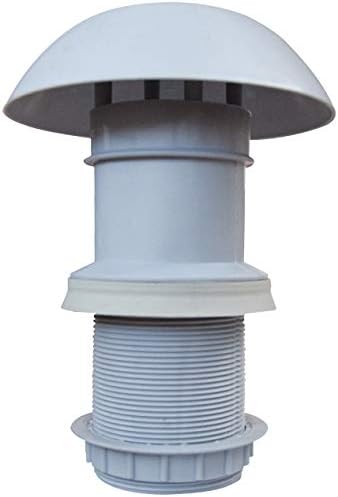

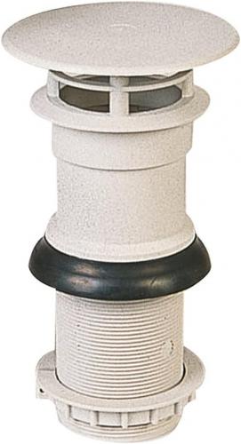

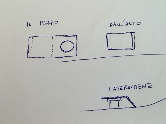

a giugno sono stato in sardegna e ho ben pensato di parcheggiare il mio camper sotto un bellissimo eucalipto. Durante la manovra di uscita però qualcosa si è incastrato nel camino stufa sradicandolo. Non ha mai piovuto e sono riuscito a tornare a casa senza inconvenienti ma ora devo sostituirlo e mi trovo in panne. I kit truma costano poche decine di euro ma quello che mi ferma è uno schermo metallico da sempre presente sul mio mezzo che non so come fosse montato. vi faccio un disegno:
ho sempre visto questa paratia metallica dal basso non so come fosse incastrata nel camino. Il 99% dei camper che ho visto comunque non la monta e non so come comportarmi.
i kit inoltre sono due:
che ha sicuramente bisogno della schermatura altrimenti in viaggio pioggia detri ecc possono tranquillamente entrare.
e questo:
che per la sua forma dovrebbe evitare il suddetto fenomeno e quindi non richiedere schermatura.
Sono nuovamente nelle vostre mani! Di sigillante giusto UV521 ne ho ancora manca solo capire quale montare
-truma con schermatura (che non ho idea di come fissare)
-kit a fungo cosi come mamma lo ha creato
Grazie a tutti.

Puoi fare a meno di metterlo, e un accessorio montato per evitare che si spenga la stufa in viaggio, ma in Italia, quella stufa, è vietato usarla in viaggio

Confermo, quella cosa metallica non serve più a niente.

che bella notizia.. procedo con quello a fungo quindi.

al passo Lavazze serviva molto cosi come in qualsiasi altra zona ventosa.
Chi lo aveva doveva solo girare il camper controvento e si manteneva la stufa accesa o la si poteva riaccendere

ho notato una cosa dopo aver fatto 1000 e più chilometri che il tetto del camper crea una zona di depressione incredibile e tutti i pezzi che avevo rotto erano ancora lì quindi orientare il camper magari può essere sufficiente anche senza accrocchio

Non ci fosse stato quell'accrocchio il tuo funghetto sarebbe ancora lì.
Io ne ho ben 2, uno per la stufa e l'altro per espellere il calore prodotto dall'alimentatore/trasformatore Campoli peraltro, inutilizzato da almeno 4 anni.
Ho un mansardato simile a quello da te postato e posso dire che negli inverni trascorsi in Sicilia, al mare, in caso di vento forte, bastava parcheggiarsi fronte vento e non c'era alcun problema con la stufa, proprio come ben detto da salito.

Io quel coso , l' ho visto montato su altri camper, non ho mica capito la logica di intervento, vedo improbabile un vento che spinga dal camino verso il basso, il calore sale sempre, la fiamma della stufa è sotto in basso, li sicuramente serve una protezione antivento.
Lo dico poichè io ho una seria protezione sotto, e non ho quel coso sopra, ho provato anche la stufa in viaggio, in sosta con vento, mai avuto problemi.
PS: in acquisto del camper, il conce mi aveva detto che avevo un sistema per usare la stufa in viaggio....solo provata per curiosità, non avendo necessità di riscaldare in viaggio, dietro.

avevo entrambi sopra e sotto ( + reticella anti insetti)
È sufficente che si formi una mini turbolenza per far spegnere la fiamma ,ovvia mente era sulla vecchia truma
non so cosa costa e non so farlo fare da una
lamierino piegato a Z e un po di collante
