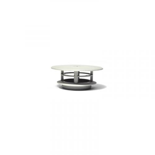

se è solo la parte terminale, cioè questa in foto truma-tappo-di-ricambio-camino-scarico-a-tetto.jpg, si svita

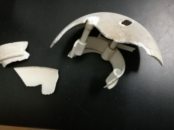

Ciao a tutti!

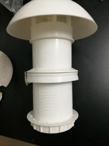

anche a me si è rotto.. poi provando a sfilare il cappellotto sopra, si è spaccato ancora di piu' anche la parte cilindrica sotto.
ho comprato al negozio il ricambio, ma mi ha detto che devo sostituirlo tutto..
Ovviamente cè il sigillante tutto intorno.
Come lo tolgo ? con un taglierino?

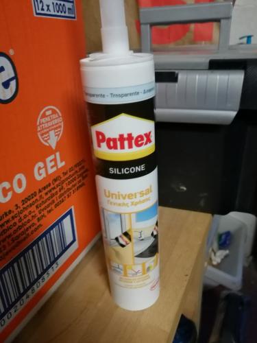

e poi che sigillante ci devo rimettere?
io ho del semplice pattex.. ma immagino che non vada bene

Come sigillante sarebbe meglio un ubriaco ( terostat) e poi per rifinire un poliuretanico resistente ai raggi UV ( sicaflex  521o similari)

Ho fatto ... è stata una faticaccia togliere il vecchio, pero' alla fine ce l'ho fatta...
