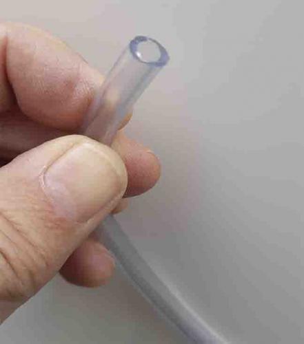

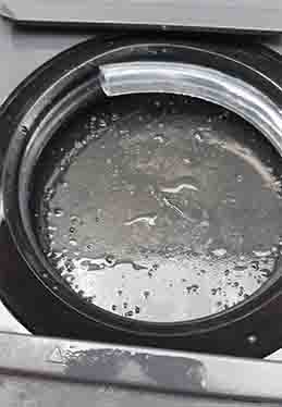

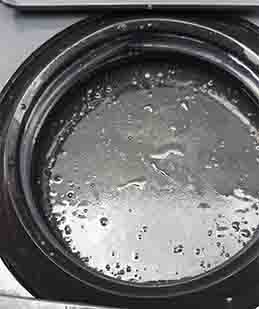

Inserito il 17/05/2023 alle: 12:44:29
Soluzione di emergenza prima di cambiare la guarnizione della C250
Comprato al Bricofer tubetto dia 8mm. 1 metro 1.5€. (foto1)
Inserito nella scanalatura  della guarnizione circa 26cm (foto2). Serve ad alzare la guarnizione (foto3).
Per il momento tiene.
Forse si trova un o-ring dalle dimensioni adatte, ma non l'ho trovato.
