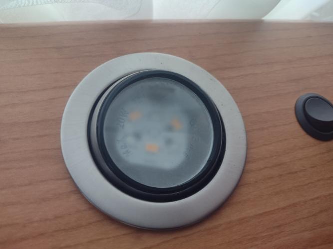

vorrei sostituire le lampadine alogene dei faretti in mansarda nel mio Arca 718 con delle luci a led.
È necessario sostituire anche qualche trasformatore o non ce n'è bisogno?
Grazie in anticipo

Comperare 12v con la attacco uguale .Attenzione i led potrebbero interferire con WiFi .

ciao nessuna sostituzione unica cosa è rispettare la polarità  positivo/negativo . x la potenza lumen devi solo guardare la differenza tra luce e luce scritta nella confezione ,o visto i bassi consumi rispetto alle alogene accenderle e valutare .buon lavoro .

ciao, ormai le placchette led di sostituzione non hanno piu' nemmeno la polarita' da rispettare, le fanno apposta per essere montate senza preoccupazioni. Una alogena da 10W , si sostituisce con un LED da 2,5W ottenendo la medesima illuminazione.
Ti consiglio di mettere quelle a luce calda. Non si possono vedere i camper con tutti i led a luce fredda, veramente fastidiosi, io non reggerei mezzora con quelle luci bianco/blu.

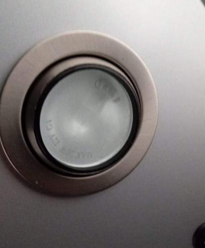

ho lo stesso problema ma a me si è fulminata la lampadina del faretto e nn so come si smonta per sostituire la lampadina
Mi potete aiutare?
Inserito il 17/02/2023 alle: 17:50:47
In risposta al messaggio di Mario22 del 17/02/2023 alle 17:37:27
So che è un vecchio Post spero qualcuno lo legga.  ho lo stesso problema ma a me si è fulminata la lampadina del faretto e nn so come si smonta per sostituire la lampadina Mi potete aiutare?
metti una foto

Inserito il 17/02/2023 alle: 18:21:47
Inserito il 17/02/2023 alle: 18:59:47
In risposta al messaggio di Mario22 del 17/02/2023 alle 18:21:47
Devi togliere quella ghiera nera in plastica, è dentro a pressione, con un cacciavite minuscolo cerca di far leva, se guardi bene, in un punto c'è un taglio, devi agire li vicino

Inserito il 17/02/2023 alle: 20:47:13
Nn ci ho capito nulla.
l unica cosa che ho capito che devo tirare fuori la ghiera nera con qualcosa di piccolo giusto?
poi mi sono perso. .  .

Inserito il 17/02/2023 alle: 21:24:18
In risposta al messaggio di Mario22 del 17/02/2023 alle 20:47:13
Nn ci ho capito nulla.      l unica cosa che ho capito che devo tirare fuori la ghiera nera con qualcosa di piccolo giusto?  poi mi sono perso. .  .
Sì, esatto, devi togliere quella ghiera nera in plastica
Lascia stare poi il resto
Penso tu sia una persona intelligente (rispetto ad altri) e una volta tolta l ghiera, saprai cosa fare wink
