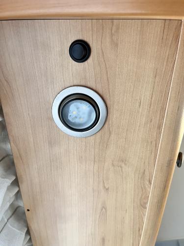

Qualcuno sa dirmi e magari guidarmi su come sostituire la luce sopra le dinette del Laika Ecovip 2.1 Family.
Allego foto della luce (gia' a led) del faretto in questione.
Alex

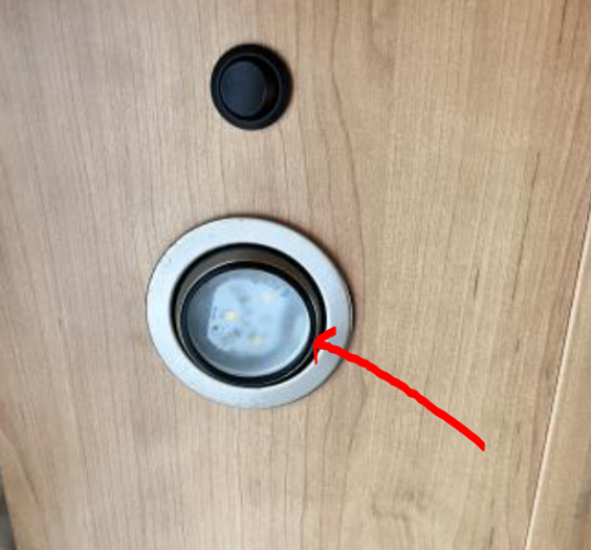

devi togliere quell'anello nero che ti evidenzio in foto
è incastrato tipo seeger, verrà così via il vetro e potrai cambiare i led.

Confermo, aggiungendo di trovare e tirare la parte dove c'è la giuntura
