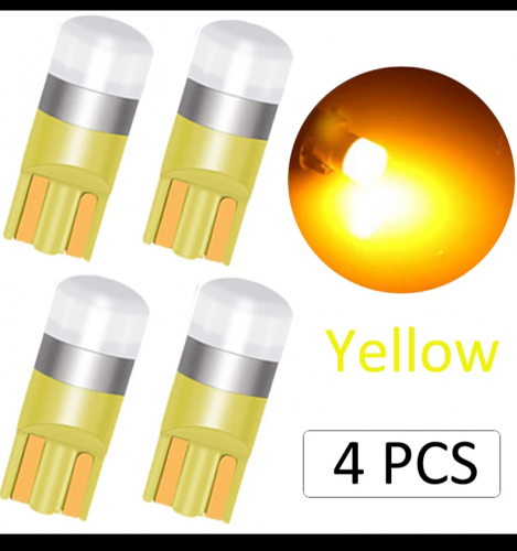

Ho il camper con LED ovunque, tranne abbaglianti e anabbaglianti. Per le luci di ingombro ho testato svariate lampadine, anche quelle che ti stai apprestando a valutare. Trovo che la tipologia migliore sia questa, almeno nel mio caso specifico. Prese direttamente gialle.
