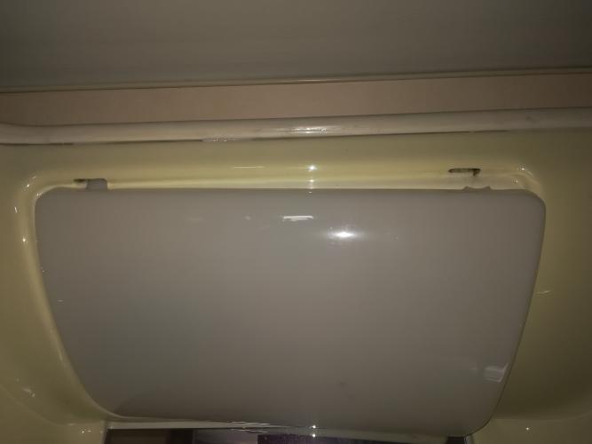

ciao a tutti, ho acquistato un mc louis glamy 14 del 2011 vorrei cambiare le plafoniere interne ma non riesco a smontarle non c'è nessun appiglio ho provato con il cacciavite ma mi sembra di romperla, qualcuno mi può aiutare?

ciao a tutti, ho acquistato un mc louis glamy 14 del 2011 vorrei cambiare le plafoniere interne ma non riesco a smontarle non c'è nessun appiglio ho provato con il cacciavite ma mi sembra di romperla, qualcuno mi può aiutare?   angelo61
mi son chiesto come fare a smontarla se si fulmina una lampadina...risultato ? lò rotta !
e ancora non riesco a capire come si apre, quindi attendo anchio se qualcuno ha una soluzione al rebus

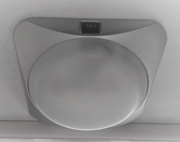

Di plafoniere ce ne sono diversi modelli provate a postare una foto forse si capisce di cosa stiamo parlando.

Le nostre si "aprono" ruotando la mascherina trasparente...ci ho messo un' pò a capirlo!!

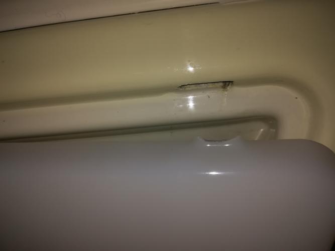

si notano degli appigli, provando a forzare (pensavo che si piega e si sfile) invece si è totta
questa provando a girare in senso orario o antiorario non si muove di 1 mm

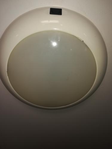

Posso risponderti per la rotonda, si deve rimuovere la parte centrale dove passa la luce girando con le mani, se hai problemi , li ho avuti pure io , ho usato dello Svitol attorno a dove si intravedono i tre piedini facendolo penetrare, la plastica era asciutta quindi lo scorrimento era difficile.
pk grazie, proverò con lo svitol, ora stò pensando ad una riparazione fai da te,per quella quadrata, calamite..silicone...qualcosa inventerò !

ciao a tutti allego la foto

Inserito il 31/08/2019 alle: 09:19:18
foto

Inserito il 31/08/2019 alle: 09:24:20
chi mi aiuta ad aprirla.

credo che più di così non si possa fare da dietro un pc:
grazie mille, purtroppo la plafoniera del video è diversa,
la mia ha dentro 2 lampadine, e sad non ha fessure per sganciare la plastica, non ha nessuna fessura sadsad

grazie mille, purtroppo la plafoniera del video è diversa, la mia ha dentro 2 lampadine, e  non ha fessure per sganciare la plastica, non ha nessuna fessura
allora è per forza fissata a baionetta

prova a girare il "vetro" a dx o sx se ruota un poco si dovrebbe sganciare,poi aiutati con una lama per estrarre la cupola,il mio consiglio è di appoggiare bene entrambe le mani ,premi un poco per aderire meglio e giri.
