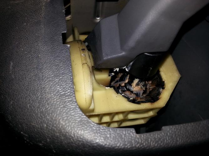

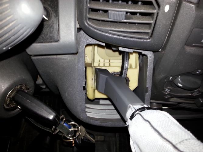

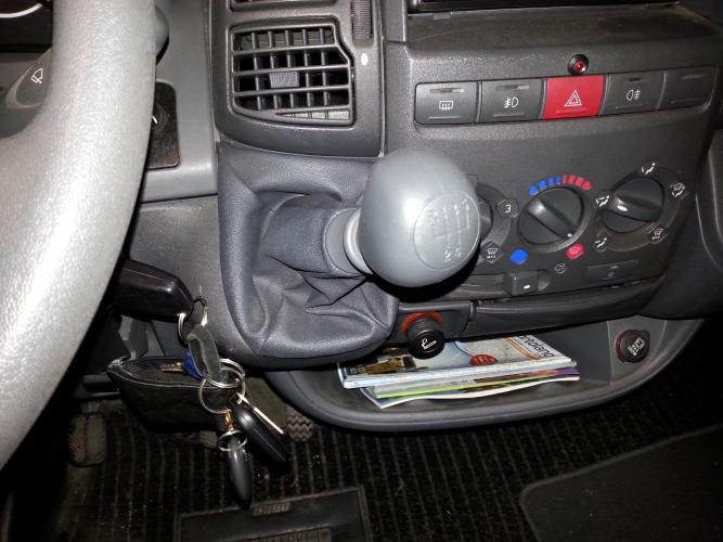

Ritirato oggi dal meccanico. Lui dice che non ci sono problemi. Rispetto alla posizione originale è spostato di 2 cm a dx.
Il cambio comunque funziona bene.
Devo precisare che al primo tentativo di montaggio del pomello questo risultava non interamente infilato, per toglierlo l'ho tirato con forza finchè s'è tolto. Poi con il phon ho riscalrato la parte sotto e lubrificata con grasso bianco. L'ho infilato colpendolo con il martello di gomma.
Così è come appare ora.
