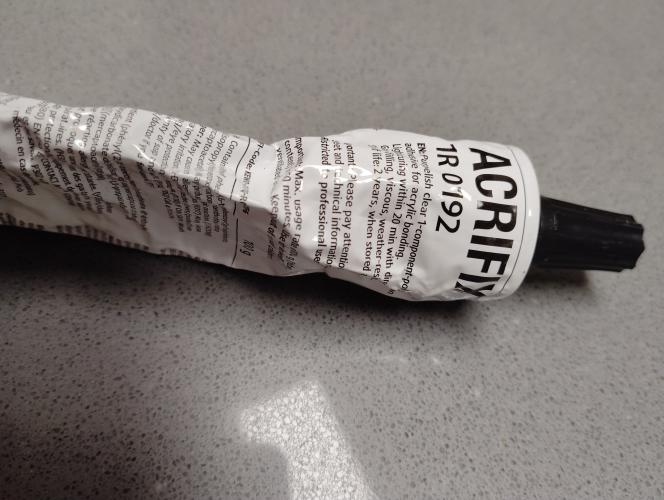

Inserito il 25/07/2025 alle: 09:27:35
Per incollarla prova la Acrifix la trovi anche in "amazzonia."
Ho incollato un pezzo della mia e non è male.
Trovato il nome sempre qui da altri membri di COL.

In risposta al messaggio di speedy13 del 25/07/2025 alle 09:27:35
Per incollarla prova la Acrifix la trovi anche in amazzonia. Ho incollato un pezzo della mia e non è male. Trovato il nome sempre qui da altri membri di COL. Ciao
La vorrei cambiare, adesso si è anche rotto un pezzetto e vorrei sistemare come si deve
Vorrei capire solo se mi monteranno una schifezza oppure se comunque è impossibile peggiorare da polyplastic
Aspetto le vostre dritte laugh
