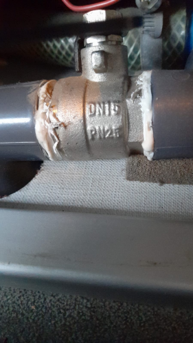

Salve, sul mio mezzo c'è questo rubinetto
Che serve a scaricare direttamente le chiare senza farle passare dal serbatoio delle grigie. image(5868).png
 un po' di tempo fa ho lavorato accuratamente i serbatoi con azione meccanica e acido citrico e dopo di ciò Ha cominciato a gocciolare, Nel senso che non chiude bene e scarica gradualmente all'esterno non senza imbarazzo da parte mia nonostante siano acque chiare. Il rubinetto dispone di una leva particolare prolungata che serve ad utilizzarlo senza smontare il pannello di plastica che protegge questa zona dei servizi
Ho cercato il ricambio originale con il riferimento Mercedes ma in rete è introvabile E suppongo che prenderlo alla MB comporti maggiori esborso e attesa punto pensate sia possibile reperirne uno con la leva smontabile in modo da recuperare quella originale? Inoltre i: Il rubinetto è montato di serie come da foto, Cosa devo fare per smontarlo e rimontarlo correttamente senza fare danni E rischiare successive perdite? Se occorre ulteriore documentazione fotografica Fatemi sapere Grazie

Quello è un normale rubinetto, la maniglia la smonti e la.rumonti sul nuovo
per toglierlo, devi evitarlo dai tubi

È una normale valvola a sfera dn15 (diametro nominale 15mm),  pn25 (pressione nominale 25), e non rubinetto a sfera.
dalla parte opposta dovrebbe esserci il marchio di chi l'ha prodotta.
Ogni azienda sul perno che movimenta la sfera interna,  può farlo con le dimensioni che vuole, quindi non è detto di riuscire ad adattare la leva attuale senza eventuali senza modifiche, con un'altra marca. Ma piccole modifiche di dimensioni.
Se perde dopo la pulizia è perché si è rigata la guarnizione interna in teflon, e l'acqua le passa attorno, l'unico modo è sostituirla. Come si vede c'è il teflon di tenuta sul filetto a dx e sx
secondo me' è una modifica o una modifica del rubinetto originale.
Sulla foto postata, ci sono 2 dadi esagonali, quello sotto è chiamato premi stoppa perché fa premere la guarnizione del corpo sul perno centrale per non fare uscire l'acqua dallo stesso, e per rendere più o meno dura la sua movimentazione apri chiudi.

Inserire una valvola di scarico in ottone a sfera sul tubo di plastica in quel modo lasciami dire che è una gran porcata , comunque penso che la causa della perdita non sia dovuta al citrico ma a qualche inizio di gelata , se specifichi il diametro esterno esatto dei tubi ove è collegata la valvola a sfera potrei darti una soluzione decisamente migliore di quella attuale

Mi permetto di correggerti precisando che il diametro DN15 è riferito a un diemetro da 1/2 (mezzo pollice) diametro esterno 21,3 mm, quella in foto è una valvola a sfera in ottone da 1/2 maschio/maschio con leva prolungata e due filetti inseriti alla carlona all'interno del tubo in plastica sigillati poi sempre alla carlona con chissà quale sigillante e sembra banale silicone

Rispetto alla qualità dell'installazione devo dirvi che si tratta di un rubinetto originale Westfalia montata all'origine su MB viano Polo venduto è assistito dalla stessa rete Mercedes. Per inciso ha retto quindici anni con temperature esterne tra i -25 e i +50, poi non sarà bellissimo Ma tant'è punto riguardo al fatto che possa essersi ghiacciato lo escluderei perché vivo a Roma e quest'anno non credo sia mai andata sotto zero, il rubinetto si trova Come si vede All'interno del veicolo E quando vado fuori lascio sempre il riscaldamento acceso per lo meno a 5 gradi anche se sto via tutto il giorno. Adesso mi procuro un calibro e misuro il diametro del tubo

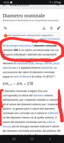

Ti ammiro e ti rispetto ma ho parlato di Diametro Nominale

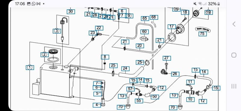

Per curiosità Questo è il foglio Mercedes che si riferisce all'impianto in questione le parti che mi riguardano sono il rubinetto 55 e la leva 57 che sostituiscono i precedenti 10 e 11 presenti a destra nello schema. Così a occhio si direbbe che prima era fatto meglio nel senso che usavano quella curva filettata e invece successivamente si siano limitati a siliconare la parte senza più avvitarla, comunque sicuramente le parti dieci e undici non sono più disponibili neanche alla Mercedes, lo so per esperienza che quando un kit sostituisce il precedente ti fanno cambiare tutto ma non ti danno più i pezzi di quello che è stato sostituito

Anche Westfalia e Mecedes hanno i loro cadaveri e quella vavola posata in quel modo come l'hai fotografata e come la vedo è uno dei loro cadaveri , vedi tu io quì mi fermo , chiaramente è una valvola di poca importanza ma potevano benissimo fare di meglio mooolto meglio
Comunque la dicitura DN stampigliata sulla valvola si riferisce al diametro nominale espresso in pollici , a quello mi riferivo

Sono stato alla Mercedes E mi hanno detto che il rubinetto non è disponibile neppure in Germania quindi posso ordinarlo ma ci potrebbe volere una settimana come sei mesi e costa 27 euro. il prezzo sarà sicuramente elevato ma non costituisce un problema di per sé visti i modesti valori in ballo. Che mi consigliate? Potrei ordinarlo e nel frattempo ti appare in qualche modo lo scarico, tanto se voglio svuotare un eventuale rimanenza nel serbatoio delle chiare posso sempre farlo scaricando direttamente fuori con la doccia oppure aprendo il rubinetto del lavandino. Oppure dite che smontandolo posso trovare dei riferimenti ulteriori per fare la ricerca su internet o anche farlo vedere a un rivenditore per ottenerne uno uguale? Facendo la ricerca con la foto che ho mi trova rubinetti con caratteristiche differenti fra loro.
quando gli ho fatto presente l'installazione approssimativa quello della Mercedes ha detto che forse può dipendere dal fatto che il mio veicolo deve poter essere riparato in qualsiasi assistenza Van MB e quindi non può prevedere installazioni troppo specifiche, devo dire che hanno grande fantasia i dipendenti!

Secondo me hanno usato un modo elegante per dirti che loro vendono e assistono materiale Mercedes e non articoli per il giardinaggio.
Quello è un normale rubinetto che puoi trovare in qualsiasi negozio di ferramenta, idraulica, giardinaggio e faidatè.
Lo smonti, lo ispezioni e pulisci ben bene, lo provi e se proprio non tiene o non ti convince vai in un negozio di cui sopra e te ne fai dare uno uguale. Oppure lo cerchi online. Va bene uno qualsiasi, basta che rispetti i due diametri di entrata e uscita (e comunque ci sono sempre i riduttori...). Se poi la leva è davvero particolare, basta prendendolo con lo stesso tipo di fissaggio della stessa e poi sostituirla con quella che hai adesso.

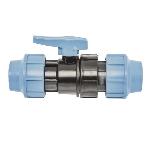

Mi aggrego lla saggia risposta di mapalib  , comunque se specifichi il diametro esatto del tubo e se coincide potresti sostituirla con una valvola in PE tipo quella sotto raffigurata , per la leva lunga è sempre possibile adattarne una
https://echome.it/prodotto/valv...

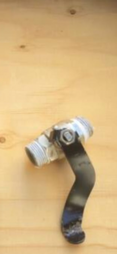

smontato il rubinetto si presentava così, mezzo pollice maschio maschio. in realtà la situazione era meno tragica di come appariva era dotato di filettatura è quello che si vedeva altro non era che Teflon, preso da Leroy a €7 e sostituito adattando la leva originale. Non mi sono sentito di fare altre modifiche tanto sento davvero poco l'esigenza di svuotare direttamente il serbatoio delle chiare preferisco svuotarlo in quello delle grigie così lo uso per risciacquare, Grazie a tutti per i consigli
