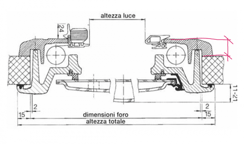

Ciao a tutti, avrei bisogno di sapere lo spessore ( ingombro interno da filo parete) di un controtelaio di una finestra dometic s4. Dai disegni tecnici non si capisce bene ho provato a fare le misure in scala partendo da le altre misure certe e sembrerebbe di 2,2 cm...

La misura evidenziata
Ho misurato compatibilmente con il raggio di curvatura che è molto ampio e con la posizione della finestra che è all'interno di una parete rivestita e lo spessore mi sembra oltre i 20 mm. direi almeno 25. Inoltre il profilo non mi sembra rettilineo ma tende a rastremarsi prima del raggio di curvatura finale.
Posso chiederti a cosa ti serve questa misurazione cosi precisa ? Non ha un'altra finestra uguale da misurare sul camper ?

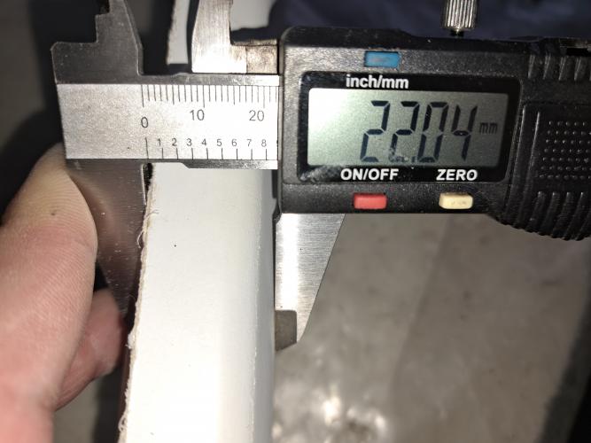

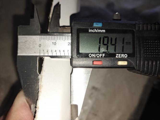

Inserito il 28/05/2024 alle: 12:01:34
In risposta al messaggio di andreabertu del 23/05/2024 alle 18:57:41
Ciao a tutti, avrei bisogno di sapere lo spessore ( ingombro interno da filo parete) di un controtelaio di una finestra dometic s4. Dai disegni tecnici non si capisce bene ho provato a fare le misure in scala partendo da le altre misure certe e sembrerebbe di 2,2 cm...   on the road 12/12
Tenendo conto che il profilo è curvo, ti posto le due misure differenti, la prima foto è vicino al margine esterno della cornice, la seconda è stata presa nella parte interna della cornice...

Inserito il 28/05/2024 alle: 14:09:13
In risposta al messaggio di damasi del 28/05/2024 alle 12:01:34
Esattamente quello che avevo vierificato io ma non potevo mettere il calibro all'interno della finestra.

Inserito il 28/05/2024 alle: 15:10:18
In risposta al messaggio di Sergione66 del 28/05/2024 alle 14:09:13
Si la tua misurazione, nonostante che l'hai presa senza smontare nulla è precisa...
invece se io ho avuto la possibilità di fare una misurazione del genere... è solo perché ho ancora qualche vecchio ricambio di molti anni fa quando li riparavo...wink
