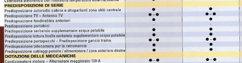

leggendo un brosciure del mio MH Laika Ecovip H680 nelle predisposizioni di serie c'è scritto :
predisposizione cablaggio pensile / alimentatore / zona anteriore destra
qualcuno sa a cosa si riferisce?
