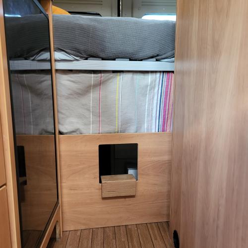

Gentilmente potresti spiegare, o inserire una foto del lavoro fatto sulla separazione gavone cellula? Ho alcune idee, ma il consiglio di chi già usa una soluzione che funziona è sempre utile. Grazie  Ciao Roberto.
Possl, separazione tra interno e gavone realizzato con due tavole di legno sovrapposte e sfilabili, teoricamente
Ho reso quella superiore apribile verso l' interno, con un chiavistello per la chiusura
Rendendo agibile la parte più interna del gavone e lontana dai portelloni di accesso nonché l' armadietto posto sotto il letto, ex location truma

Possl, separazione tra interno e gavone realizzato con due tavole di legno sovrapposte e sfilabili, teoricamente Ho reso quella superiore apribile verso l' interno, con un chiavistello per la chiusuraRendendo agibile la parte più interna del gavone e lontana dai portelloni di accesso nonché l' armadietto posto sotto il letto, ex location truma
Ok grazie. Era l'idea che avevo anche io. Mettere due cerniere lato cucina così da poter aprire la parte superiore del divisorio verso l'interno del veicolo. Effettivamente sfilare la parte superiore è scomodo e Possl poteva prevedere qualcosa di più semplice.

In risposta al messaggio di barabin del 17/08/2022 alle 11:57:02
Ok grazie. Era l'idea che avevo anche io. Mettere due cerniere lato cucina così da poter aprire la parte superiore del divisorio verso l'interno del veicolo. Effettivamente sfilare la parte superiore è scomodo e Possl poteva prevedere qualcosa di più semplice. Ciao Roberto.
Non ti ho potuto inviare foto in quanto il mezzo è in giro, tra tante soluzioni cervellotiche, i tedeschi per cose semplici e funzionali hanno difficoltà, così come per i pensili anteriori e bagno, una protezione anticaduta di serie è così complesso da allestire? Meglio sostituire tavolo o lavandino del bagno? Misteri della fede

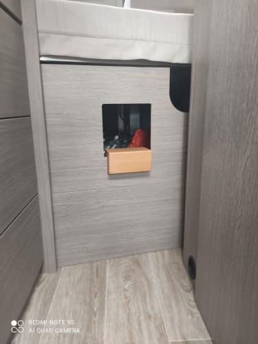

Inserito il 18/08/2022 alle: 07:08:50
20220818_090736(2).jpgSul Possl2win la paratia è fatta da due pezzi. Ho tolto il superiore e l'ho sostituito con una tenda

Inserito il 18/08/2022 alle: 12:55:22
In risposta al messaggio di Papino del 18/08/2022 alle 12:16:24
Per Fabio55, non ho capito bene se l'apertura dell'antina superiore è verso il gavone sotto il letto o verso la cucina. Il gavone è facilmente accessibile aprendo solo la parte anteriore? Incernierarla tutta è troppo complicato ? angelo
La parte superiore è incernierata in modo da aprirsi verso l'interno del van, non ho preso in considerazione di incernierare tutta la paratia, troppo sbatti e non serve per il mio uso, basta e avanza quella superiore, acchiappo quel che mi serve ed ho accesso al gavoncino ex allocazione truma
 Avevo considerato la sostituzione della parte superiore con una rete, che comunque trattenesse il contenuto in caso di brusco movimento, ma esteticamente anche no
Così rimane tale e quale la disposizione originale ma molto più funzionale
Recuperata una foto ancora quando il van era in fase 1 di upgrade

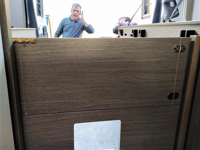

Inserito il 18/08/2022 alle: 18:16:11
Ecco la foto

Inserito il 18/08/2022 alle: 18:31:20
Visto, diverso da quello che era in video alla presentazione del modello
cerniere sulla sinistra, chiavistello sotto lo smanco rubinetteria, taglio parallelo alla base di appoggio piede?

22/05/2018 141
Inserito il 18/08/2022 alle: 21:15:24
In risposta al messaggio di fabio55 del 18/08/2022 alle 18:31:20
Visto, diverso da quello che era in video alla presentazione del modello cerniere sulla sinistra, chiavistello sotto lo smanco rubinetteria, taglio parallelo alla base di appoggio piede?
Si, quella era l'intenzione, ma ho paura che le cerniere non reggano il peso nella salita sul letto. Potrei pensare eventualmente di sostituire il divisorio con un legno laccato bianco, ma non mi fa impazzire una paretina così grande di quel colore e sicuramente mia moglie la boccerebbe. Ma secondo voi ci sono cerniere che possono reggere? Grazie
