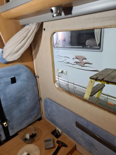

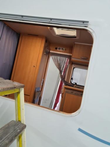

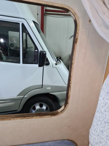

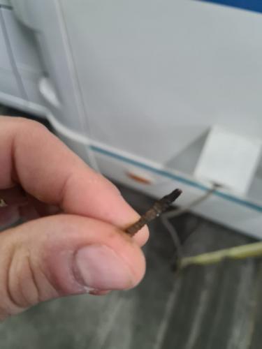

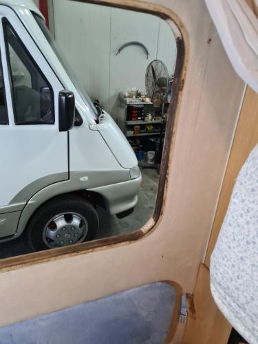

Inserito il 15/12/2020 alle: 11:40:21

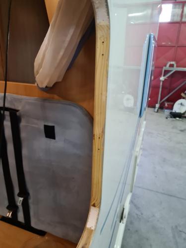

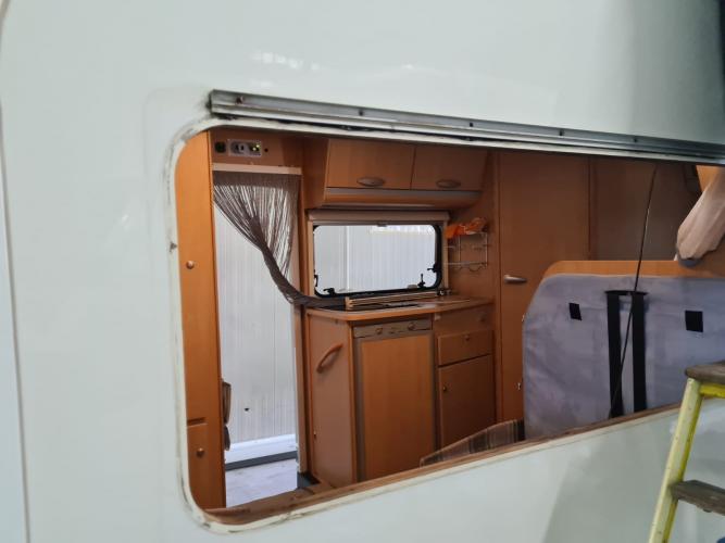

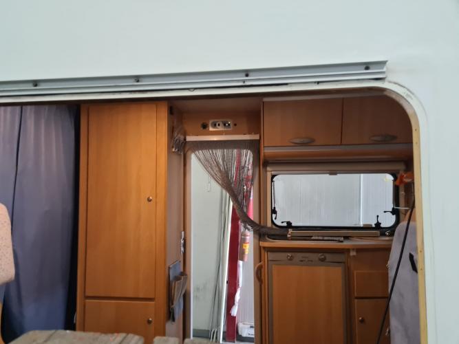

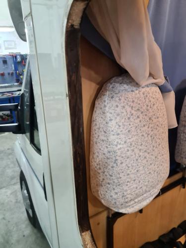

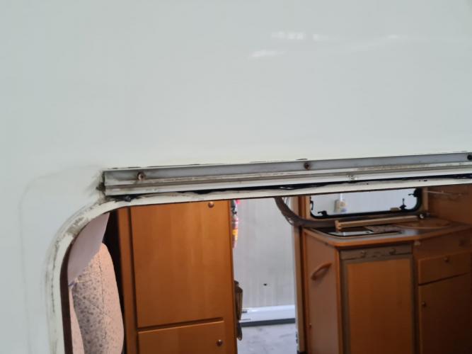

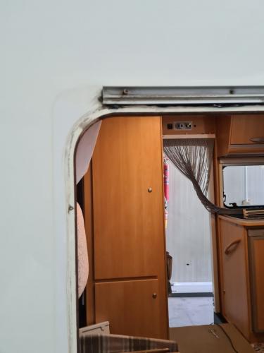

Allora ragazzi ecco l'epilogo della nefasta vicenda. Partiamo dal principio che l'ispezione fai da te, ovvero l'investimento di 21 euro per acquistare l'igofmetro, mi hanno salvato da una spesa di quelle da infarto.
I famosi puntini sono conseguenza di un infiltrazione che arriva dall'allentamento delle viti della finestra a causa delle vibrazioni...quindi guarnizione ok, sigillatura ok ma l'acqua passava, goccia a goccia, intrufolandosi dalle viti. I listelli di legno sono salvi, sul pannello resteranno i puntini a vita, si cambia la guarnizione solo per precauzione e si gigilla tutto anche gaurnoendo di sigillante le nuove viti di acciaio. Il tempo asciughera quanto umido ma non compromesso. Non so ancora la spesa, ho pensato solo a far aggiustare il mio ciccino. Si apre il toto scommesse sulla spesa ed allego qualche foto.
Leonapoli74

Inserito il 15/12/2020 alle: 13:37:44
Dove il legno è nero va cambiato

Inserito il 15/12/2020 alle: 18:16:09
In risposta al messaggio di Cr453wmna del 15/12/2020 alle 11:40:21
Allora ragazzi ecco l'epilogo della nefasta vicenda. Partiamo dal principio che l'ispezione fai da te, ovvero l'investimento di 21 euro per acquistare l'igofmetro, mi hanno salvato da una spesa di quelle da infarto. I famosi
io però dalle foto vedo del legno nero, significa che è ammuffito ed è compromesso; se (edit: NON) fai sostituire quei travetti la muffa avanzerà inesorabile, con conseguenze che puoi immaginare.
Io farei sostituire tutti travetti marci, compresi quelli superiori apparentemente sani ma dove erano avvitate le viti oramai rugginose
Paolo DR
Modificato da PDR il 16/12/2020 alle 10:34:12
15/06/2018 11024
Inserito il 15/12/2020 alle: 19:01:43
I listelli anneriti sono d accordo sia meglio cambiarli...
tuttavia ne ho visti personalmente di anneriti superficialmente e completamente sani... cioè non marciti/sbriciolati.
Si possono anche pulire con candeggina, rivestire esternamente con una vernice trasparente e/o prodotto antimuffa. Se asciugano e si risolve VERAMENTE l entrata di acqua, non è detto che la muffa prosegua.
Anzi non dovrebbe se si è risolta la causa.
Ovviamente solo chi ce l ha davanti può valutare meglio .
Purtroppo ispezionando bene i camper di 30 anni, piccole parti annerite e sane, specialmente negli angolini sono sul 100% dei mezzi. O sul 99.9.
Mentre sul 95% c'è proprio qualche piccola parte marcita.
Almeno per mia esperienza personale.
Questo di cui parlo si vede solo smontando e quindi la maggior parte delle "certificazioni infiltrazioni" delle officine non lo rilevano.
Infatti solo dopo aver visto e smontato in po 4/5 camper di 30 anni ho capito perché un officina di verona, quando presi il primo ,mi disse che non si prendevano mai la responsabilità di certificare infiltrazioni su mezzi con piu di 20 anni(e infatti non vollero farmi la certificazione) Appunto per evitare ricorsi da clienti per cose che loro non potrebbero mai garantire con ispezione standard.
Ad esempio il nero da muffa superficiale , spesso in mansarda si può formare dalla condensa interna.
Acqua che stagna da dentro, specie nell uso al freddo e cola lugo la parete finendo sui travetti in basso.
Questo non arriva a creare marciume,ma si la muffa superficiale.
