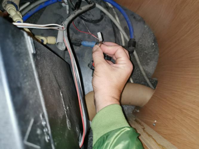

eccomi qua!
staccare il sensore di temperatura è stato semplicissimo perché è bastato sfilarlo, purtroppo però non ha sortito alcun effetto.
la stufa continua a fare questi scatti ritmici (come se partisse l'accensione e poi saltasse.. e di nuovo avanti all'infinito..) ma in effetti produce calore perché dal caminetto esce aria molto calda. ho guardato i tubi dell'areazione che partono dalla stufa e ne ho trovato uno un po' sfilato, ma anche attaccandolo non cambia niente.
oggi un po' di aria calda lo sentita, ma proprio un soffio troppo leggero.
continuo ad avere questa impressione che vada al minimo, anche se quel rumore della stufa che scatta non mi piace..

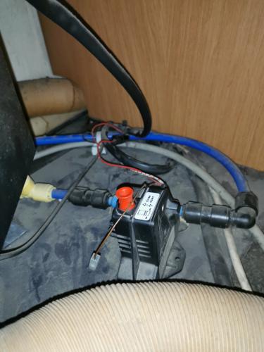

secondo me a questo punto la cosa che non mi torna è questo scatto che fa come di accensione mancata (ma ricordo, però, che dal camino esce aria bella calda...)
che cacchio può avere 'sta benedetta stufa!?
ps: ho trovato questo attracco volante che non saprei dove mettere
160369890100072976446225570786.jpg​​​​​​

In risposta al messaggio di ducatiAQ del 26/10/2020 alle 08:56:10
ciao di nuovo a tutti! sono in camper, quasi sperando che la ventola non girasse ma invece.. funziona.  secondo me a questo punto la cosa che non mi torna è questo scatto che fa come di accensione mancata (ma ricordo, però,
che dal camino esce aria bella calda...) che cacchio può avere 'sta benedetta stufa!?  ps: ho trovato questo attracco volante che non saprei dove mettere ​​​​​​
se non ricordo male quel connettore libero lo avevo anch'io quando avevo la stufa come la tua, quindii penso sia a posto così.
