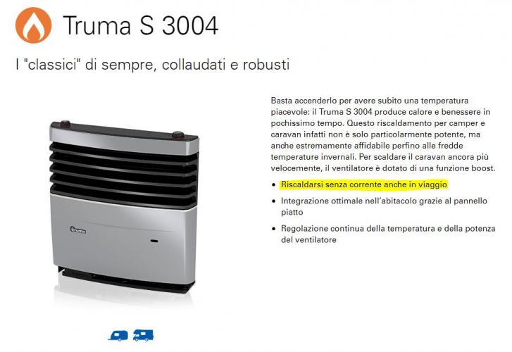

D'accordo su tutto e non la tengo mai, ma sul sito della Truma, nelle istruzioni della S3004, dice chiaramente che montando il camino antivento può essere usata in viaggio...
Ho fatto un test di pochi km e comunque si spegne appena superi i 70-80 km/h

D'accordo su tutto e non la tengo mai, ma sul sito della Truma, nelle istruzioni della S3004, dice chiaramente che montando il camino antivento può essere usata in viaggio... Ho fatto un test di pochi km e comunque si spegne appena superi i 70-80 km/h
Spesso si spegne per l aria che investe la bocca di aspirazione sotto al pianale.
Secondo me, se uno vuole una stufa a gas da 3Kw da tenere accesa in viaggio, senza strvolgere l impianto, potrebbe sostituire la S3002 con la nuova Varioheat Eco da 2,8Kw oppure la Varioheat Confort da 3,7Kw.
Dovrebbe costare sui 1300 euro ma la installazione semplicissima e forse meno costoso e meno invasivo che stare a montare un riscaldatore in dinette, a meno che non ci sia gia la predisposizione.

D'accordissimo con te... E' la pubblicità che fanno che è fuorviante... Chi la compra pensa di poterla usare...
Non l'ho mai usata in viaggio, se non, come ho scritto per fare il test, ma da solo e per pochi km...

D'accordissimo con te... E' la pubblicità che fanno che è fuorviante... Chi la compra pensa di poterla usare... Non l'ho mai usata in viaggio, se non, come ho scritto per fare il test, ma da solo e per pochi km... Ho appena cambiato mezzo e sul nuovo ho installato il riscaldatore da viaggio Thermobile, (4300 W) che usa il calore del radiatore... 140 euro.
io credo che la frase evidenziata sia da intendersi "al di fuori delle strutture organizzate" perché la Trumatic S va da sola, senza alimentazione elettrica esterna, a ventilazione spenta, evidentemente.
Truma sa benissimo che, come dice Mario/ecostar, possono funzionare in movimento solo gli utilizzatori a camera stagna e tiraggio forzato se hanno a monte un impianto ad hoc certificato in tal senso

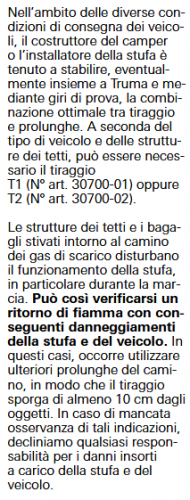

Tornando al discorso della Truma, si, può funzionare anche senza ventilazione, infatti d'inverno la tengo sul 1 e senza ventilazione di notte e un mezzo di 6 metri si scalda comunque in modo uniforme (occhio però che non arriva aria ai serbatoi!).

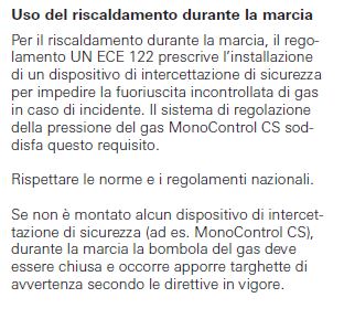

per l'uso in marcia nel manuale c'è questo:

E' una scansione di una pagina del manuale della MIA!!

non so im germania ma in italia tutte le stufe per autocaravan a tiraggio naturale bilanciato non sono ammesse per il funzionameto durante il viaggio e tutta la serie 3000/3002 comprese le versioni K ne fanno parte  , tra
l'altro in tutta la UE per utilizzarla durante il viaggio oltre al differente camino + protezione antivento sotto pianale e quant'altro serve specifica certificazione delle modifiche aggiunte al sitema rilasciata dal costruttore + dichiarazione dell'installatore , quindi indipendentemente dalla versione e per come vengono insallate su quasi tutti i camper e in particolare in italia quella tipologia di stufa non è conforme al funzionamento durante il viaggio , sul manuale istruzioni possono scrivere quel che meglio credono  ma tra un manuale istruzioni e una certificazione + dichiarazione è ben diverso e questo mamma trauma lo sa benissimo , provami il contrario e ne discuteremo   - Tommaso questo serve anche per tè e per tutti quelli che vorrebbero utilizzare quella tipologia di stufa durante il viaggio indipendentemente dalla versione , ovviamente con la combi D non è il tuo caso ne di altri con la combi gas   mario
Infatti, anche dal MANUALE si evince che la S3002K puo essere usata in viaggio solo se montata con certi accorgimenti e predisposto dall allestitore, che come dici, penso dovrà poi fornire la corretta certificazione, che forse viene fornita solo in Germania.
Tommaso non c'è alcuna certificazione dell'allestitore/produttore del veicolo che possa andare oltre la normativa CEE che VIETA l'utilizzo in movimento di utilizzatori privi di camera stagna e tiraggio forzato; quella ritagliata dal manuale è una norma VECCHIA non più applicabile.
Basta leggere, nemmeno tanto fra le righe, il Paragrafo 1 dell'Allegato 8  della normativa
dal manuale è una norma VECCHIA non più applicabile. Basta leggere, nemmeno tanto fra le righe, il Paragrafo 1 dell'Allegato 8  della normativa UN ECE 122 richiamata proprio dal trafiletto
Sicuramente il manuale non è attuale in quanto la Truma S3002 si trova tra i prodotti obsoleti della Truma e non so neppure se sia piu prodotta. Però, scaricato ora dal sito TRUMA.
