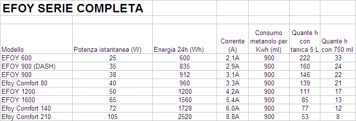

Facciamo due conti...
Misurando a occhio una tanica, direi che il livello del liquido da piena sia circa 20 cm. Due dita di metanolo sono circa 3 cm.
20 cm per 5 L di metanolo sono 250 ml a centimetro. In pratica 2 dita di metanolo sono 750 ml, che vuol dire avere ancora un'autonomia come segue (il consumo è 0,9 L ogni KWh prodotto):
Naturalmente per far prima ho fatto un piccolo foglio Excel, l'ultima colonna sono le h di autonomia con 750 ml di metanolo in base al modello:
In pratica Tommy, con due dita di metanolo e l'EFOY 1200 avrai un'autonomia di 17 ore. Ho messo anche una riga relativa al funzionamento del mio, che ora rende 835Wh di energia al giorno. Con il mio, visto che la corrente max è 2,9A  ne avrò 24 h di autonomia.
Con 1 cm di metanolo sul fondo tanica avrai quasi 6 ore di autonomia (a piena potenza, ossia sempre con 4,2A di corrente)
La formula che ho usato è:
Autonomia con 750 ml = (750/900) * 1000 * 24/(energia 24h)
Sostituendo a 750 un qualsiasi valore si può ottenere l'autonomia con qualsiasi quantitativo di metanolo (misurato in ml)

Facciamo due conti... Misurando a occhio una tanica, direi che il livello del liquido da piena sia circa 20 cm. Due dita di metanolo sono circa 3 cm. 20 cm per 5 L di metanolo sono 250 ml a centimetro. In pratica 2 dita
di metanolo sono 750 ml, che vuol dire avere ancora un'autonomia come segue (il consumo è 0,9 L ogni KWh prodotto): Naturalmente per far prima ho fatto un piccolo foglio Excel, l'ultima colonna sono le h di autonomia con 750 ml di metanolo in base al modello: In pratica Tommy, con due dita di metanolo e l'EFOY 1200 avrai un'autonomia di 17 ore. Ho messo anche una riga relativa al funzionamento del mio, che ora rende 835Wh di energia al giorno. Con il mio, visto che la corrente max è 2,9A  ne avrò 24 h di autonomia. Con 1 cm di metanolo sul fondo tanica avrai quasi 6 ore di autonomia (a piena potenza, ossia sempre con 4,2A di corrente) La formula che ho usato è: Autonomia con 750 ml = (750/900) * 1000 * 24/(energia 24h) Sostituendo a 750 un qualsiasi valore si può ottenere l'autonomia con qualsiasi quantitativo di metanolo (misurato in ml) Ciao da Dash
Grazie dei calcoli, quindi quando vedo tre centimetri so che a mattina ci arrivo e la posso lasciare senza farmi prendere dall ansia.
Se ne ho poco e nella notte non sento piu il vvvvvvvrrrrrrrrrrrrrr dell Efoy che "fa le fusa" , mi sveglio di soprassalto e corro a vedere se c'è la spia accesa. Poi casomai si è fermato solo perchè la BS è carica blush.
Vero, averlo a casa è diverso, anche l acqua, la vuoto solo se vedo che la valvola ha scaricato perchè ci passo accanto ogni mattina per andare a lavorare e guardo se vedo la ghiaia bagnata e quindi a sera vuoto tutto.
Se invece devo usarlo dopo qualche giorno lascio la stufa accesa al minimo così evito di vuotare e tornare a riempire. Tanto vado a gasolio wink.
