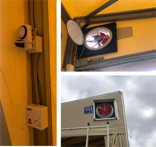

Io nel dubbio mi porto avanti intanto che arriva il ventilatore:
Ottima soluzione, complimenti, una presa aria simile mettila anche posteriormente dall'altro lato, senza ventilazione forzata e vedrai che risolvi.
Saluti.
Ezio55

Fatto, adesso vediamo se serve, per il momento non ho ancora fatto l'altra presa perchè da un lato il telo è sollevato di un paio di cm su tutta la lunghezza. in teoria l'aria dovrebbe passare.
Grazie a tutti per i consigli.

Fatto, adesso vediamo se serve, per il momento non ho ancora fatto l'altra presa perchè da un lato il telo è sollevato di un paio di cm su tutta la lunghezza. in teoria l'aria dovrebbe passare. Grazie a tutti per i consigli.
l coperchio io l'avrei messo rivolto all'esterno
La pioggia altrimenti entra ?

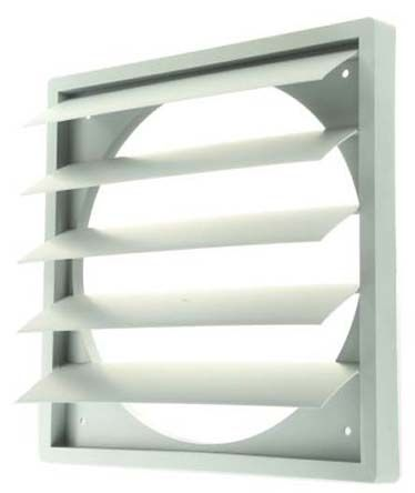

O altrimenti una serradina a gravità che si apre con ventola in moto !
4,50 euro da leroymerlin
https://www.leroymerlin.it/cata...

l coperchio io l'avrei messo rivolto all'esterno La pioggia altrimenti entra ? O altrimenti una serradina a gravità che si apre con ventola in moto ! 4,50 euro da leroymerlin
il coperchio non lo potevo mettere all'esterno perchè è corpo unico con la ventola. Se lo mettevo all'esterno mi buttava aria dentro e io non avevo bisogno di gonfiare un pallone ma di togliere aria da dentro.
Non si vede bene nella foto, ma quando ho fatto il telaio ho messo apposta una lama da 5 cm in alluminio nella parte sopra per poterci mettere una sorta di veletta aggiuntiva magari in policarbonato rivettata o un semplice telino gommato che con la pressione si andava ad aprire.

Direi che va bene così perchè l'acqua che ristagna evaporando con il caldo si alleggerisce è sale verso l'aspirazione.
Magari un umidostato ti consente di evitare il timer e mantenere l'umidità minima contenendo il consumo (per quel che vale)

Direi che va bene così perchè l'acqua che ristagna evaporando con il caldo si alleggerisce è sale verso l'aspirazione. Magari un umidostato ti consente di evitare il timer e mantenere l'umidità minima contenendo il consumo (per quel che vale)
Si, ho provato a comperare questo:
https://www.ebay.it/itm/Regolat...
Va a 220 volt, per il prezzo si può provare

Comunque grazie a tutti per i consigli.
Buttando tanta acqua per terra alla sera, al mattino è secchissimo.
Prima anche senza piovere avevo sempre il pavimento bagnato.

Comunque grazie a tutti per i consigli. Buttando tanta acqua per terra alla sera, al mattino è secchissimo. Prima anche senza piovere avevo sempre il pavimento bagnato.
Dovrai testare bene la bontà della tua soluzione quando fuori ci sarà un'alta percentuale di umidità, quando è sereno è facile far circolare aria più secca da dentro a fuori.
