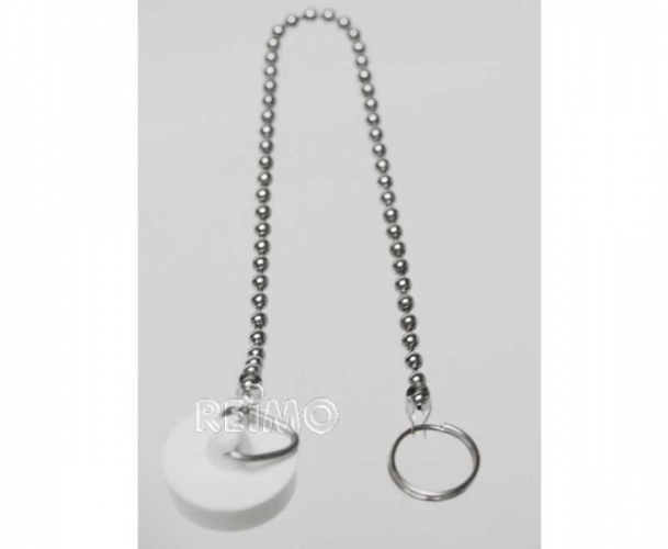

Almeno lo hanno migliorato con la levetta a espansione, nel mio PILOTE c'era un appino conico da lavandino identico a questo:

Cordicella ad capo della levetta del tappo dalla altra un ...tappo...che fa da gallegiante
oppure esagerando una stanghetta di acciaio inox con snodi.
