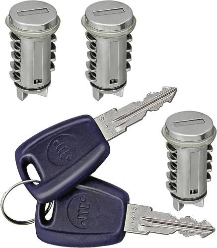

come puoi vedere , ci sono delle lamelle sul cilindretto che con chiave estratta o con una chiave non sua,sono in rilievo,  non permettendo allo stesso di ruotare e quindi di aprire o chiudere la serratura
tu non devi fare altro che, con la tua chiave vecchia inserita, limare quelle lamelle che ancora fuoriescono
Attenzione, in alcuni modelli, l'ultima linguetta , potrebbe essere quella che evita al cilindretto di uscire, quindi vedi prima con la chiave originale se le lamelle rientrano tutte o meno
ovviamente con questo sistema la sicurezza si riduce notevolmente, ma trattandosi di un tappo, credo sia un fattore irrilevante
Ovviamente, meglio trovare il cilindretto originale, ma se non si trova, questa è la soluzione
