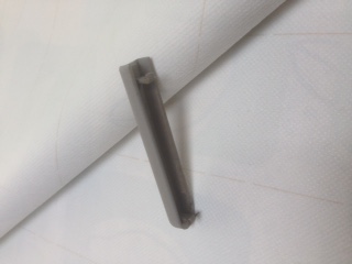

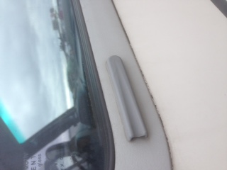

Buongiorno ecco le fotografie di quello che cerco e che non riesco a trovare ci ho messo un pò ma è la prima volta che inserisco le foto , per cortesia sapete dove posso trovare questi tappi e magari anche come si chiamano tecnicamente?
Grazie Mauro

Li avevo uguali nel mio ex  MH Hymer, quando ne perdevo uno lo comperavo dal conce HYMER, poi, continuavao a saltare via, per esempio lavandolo, nonostante un punto di colla e quindi non li ho piu messi, secondo me non servono a nulla e se ne puo fare a meno. Anche esteticamente non si nota.
Se vai da un concessionario della tua marca, sicuramente li ha o te li ordina...se proprio li vuoi.

tecnicamente si chiamano cappette (o tappi) di drenaggio. Servono per coprire le asole che vengono fatte nel telaio per permettere all'acqua che trafila tra vetro e telaio (nei MH tipicamente scorrevoli) di drenare verso l'esterno.
Quelli per i serramenti hanno le aperture verso il basso, nei camper invece l'apertura è nel senso contrario alla marcia. Se non li trovi da un concessionario della tua marca prova presso un serramentista, ma devi prendere le misure esatte del foro, perchè di solito vengono fissati a scatto.

se hanno lo sfiato solo dietro allora destri e sinistri potrebbero essere uguali, ma se come mi sembra di ricordare hanno lo sfiato dell'acqua anche verso il basso, allora ci sono destri e sinistri e se si inverte il lato ci si trova le aperture verso l'alto.
Se ne hai ancora installati controlla se sono aperti anche sul lato lungo, verso il basso.
