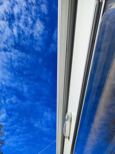

Ho un problema con il mio tendalino fiamma fs45 lungo 4 metri. Quando viene chiuso, le due estremità chiudono correttamente mentre il centro rimane aperto di circa 7mm.
Ho provato a vedere la posizione dei bracci ma sembra tutto corretto, avete idee di come posso sistemare ?

Bisogna vedere cosa è inarcato, il supporto sulla cellula montato male, o il traverso esterno.
Una foto aiuterebbe a capire meglio, potrebbe essere anche un allentamento strutturale di qualche meccanismo.

Al centro rimane aperto, per sicurezza ho messo due fascette ai lati
A dire il vero dalla foto non ci vedo niente di così strano, probabilmente in parecchi di Noi ci sono queste imperfezioni sulla veranda, forse sono cedimenti fisiologici che rientrano nella norma, nessuno ci fa caso e va a misurare.
Andrebbero fatti confronti con altre verande, per capire se si è di fronte ad una anomalia.
Dovrò dare un occhiata anche alla mia.
Poi Ti dirò.

Il mio problema è che non chiudendo bene, ho paura che si apra andando.
Per come funzionano, intendo il meccanismo, che si aprano da soli è praticamente impossibile.
Voglio dire, può  rompersi qualcosa nei laterali, comunque non si aprirà mai da creare pericolo.
Il mio chiude bene, dalla foto non si capisce molto, sicuro che il Tuo sia chiuso bene e non vi sia qualcosa di rotto, qualcosa che magari interferisce sulla chiusura?

A me pare ok...tranquillo per 7 mm non si aprirà mai...ho girato con tendalini messi molto ma molto peggio mai successo niente winklaugh
